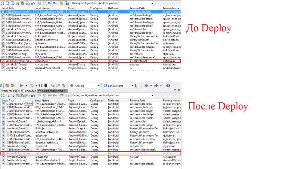

Не до конца понял как с этим работать. Шаги: пишу код
#ifdef __ANDROID__
	String path = System::Ioutils::TPath::Combine
		(System::Ioutils::TPath::GetDocumentsPath(), L"options.ini");
->добавляю файл в Deployment Manager ->указываю путь(assets internal), кидая в папку assets файл-ini->нажимаю Deploy. После этого файл-ini из папки удаляется и сама строка становится не активной. И при запуске естественно приложение сразу же вырубается так и не запустившись. Что я делаю не так? И да. Пробовал класть ini файл в другую директорию, и загружать оттуда, но в Remote Path все равно указывал assets\internal. В таком случае строка остается активной, однако приложение не запускается...
Изменено пользователем Roman V
Забыл кое-что упомянуть
Судя по скринам ini-файл берется из папки Android\Debug. Зачем так делать? Эту папку создает сама студия. Возможно что Clean очищает все содержимое в этой папке и строка становится неактивной, потому что файла больше нет.
19 часов назад, Roman V сказал:
Какую ошибку при этом выдает?

Вот щас попробовал вообще попробовал в левую папку кинуть ini файл и задеплоудить. Строка остается активной, однако на андроиде проект не запускается, хоть и компиляция проходит успешно...
