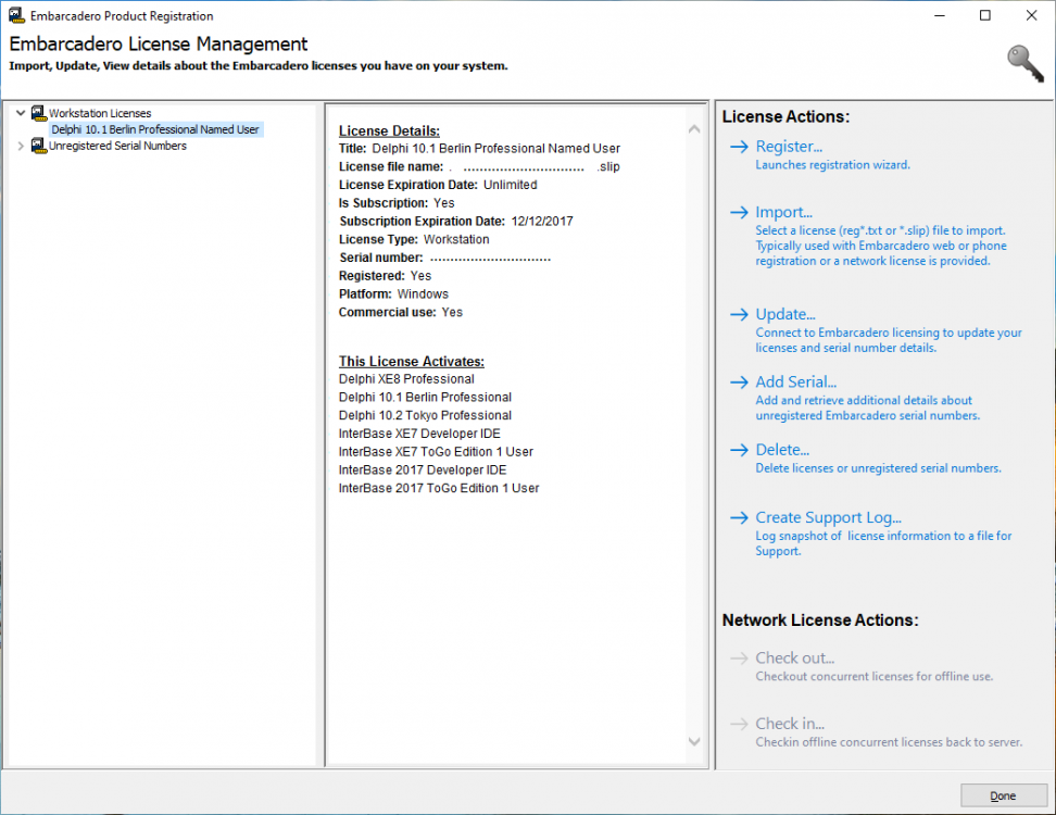

Работаю на RAD Studio 10.2 Tokyo. Обновиться до свежих версий нынешняя лицензия не дает; покупка новой лицензии в планах, но не в ближайших. Сроки поддержки тоже истекли. Пытаюсь перенести всё хозяйство со старого компа на новый. Обозвал комп таким же именем, перенес всю как есть папку Program Data\Embarcadero с файлом *.slip в аналогичное место, после этого запускаю radstudio10_2_1_esd.exe. Лицензия подхватывается, инсталляция проходит вроде бы гладко, но потом вылезает окно "Platform selection" с загадочным сообщением "No more platforms pending to install". После чего в запущенном RAD Studio не удается открыть ни один проект: "The project can not be loaded because the required personality Delphi.Personality is not available."

А как сообщить инсталлятору, где этот слип лежит? Такое впечатление, что он ожидает его увидеть именно в Program Data\Embarcadero и более нигде. Задает вопрос о том, есть ли этот слип вообще, а вопроса о местонахождении не задает.
Если папку Program Data\Embarcadero целиком не копировать, получается вот что (см. скриншоты)
Довольно странно всё это. Неужели истекшая подписка лишает меня права продолжать пользоваться старой версией?

поддержу, но в данном случае как раз проблема не в том. лицензия-то есть. и к политике не имеет отношения. она бессрочная.
