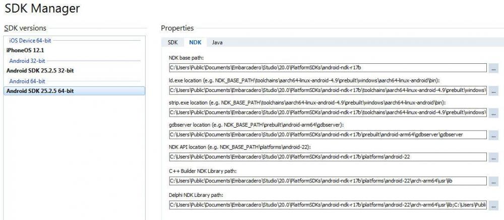

5 минут назад, krapotkin сказал:
на 10.3.3 и Redmi 5А все абсолютно штатно шло, проверял
На скриншоте вкладка SDK Android 64-bit, 5А - старый, 32-битный
А галочка в настройках вроде должна ему помочь Generate Android App Bundle file (arm + arm64) = true?
Еще заметила у вас ошибка IllegalArgumentException, а у меня UnsatisfiedLinkError. Не понятно...

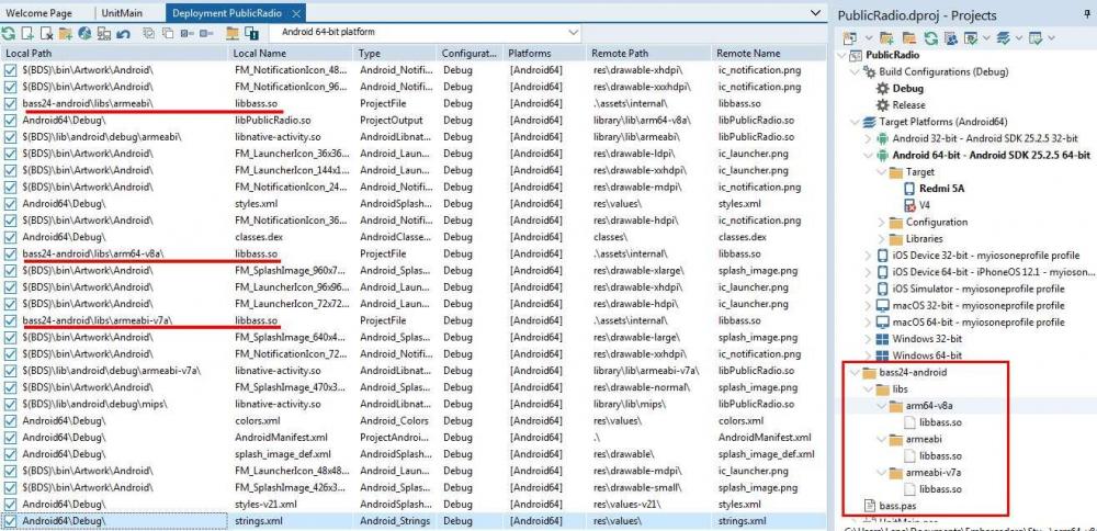

А как правильно добавить SO файлы?
The BASS libraries (libbass.so) aren't included in that APK file - they should be alongside the libPublicRadio.so files under the lib folder. I'm not a Delphi user myself, so I'm afraid I'm unfamiliar with how you should do this but you basically need to tell it to include the BASS libraries in your app.
Добавила как на картинке. Что упущено?
Обратите внимание на конечные пути (Remote Path). Цитата, которую вы привели, как раз говорит вам "they should be alongside the libPublicRadio.so files under the lib folder.", т.е. для файлов библиотеки должны быть указаны те же пути, что и для libPublicRadio.so.
