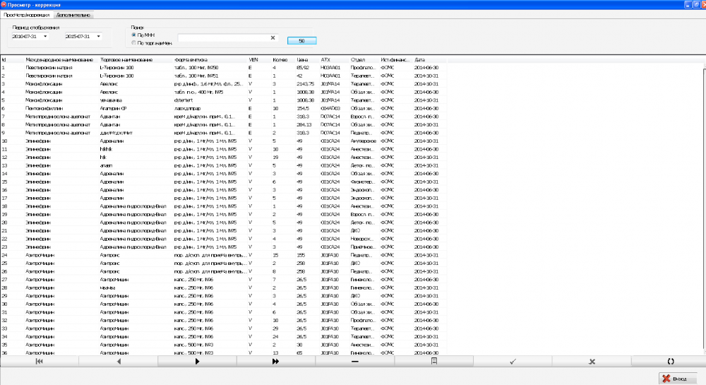

Проблема очень странная. На этой недели стал полностью переносить свое приложение для десктопов (Win и Mac) на Berlin. В одном из модуле использую стандартную grid. В сиэтле работало как часы. Тут откомпилировал, вроде все работает. Программирую на маке, windows 7 стоит в виртуальной. Шло все хорошо. Сегодня запустил на работе, там windows XP. И каково было мое удивление, что после ряда манипуляций прога просто уходит в какой то ступор. Поясняю. Открываю место в программе, где показывается grid. Строк много в grid. Проверял и на 7000 и на 3000. Это перечень закупленных медикаментов. При открытии данных, все они помещаются в grid. Но стоит несколько раз сходить вниз и снова вверх по данным (через NavigatorBindSourceDB), сетка теряется (белый лист). Причем это всего через1-2 нажатие. Если я в XP открываю приложение из Сиэтла, такого не происходит! Код один и тот же! И если я запускаю в Windows 7 или 10, такого тоже не происходит (хоть Сиэтл хоть Берлин). Причем, что интересно, в рабочий комп с XP я поставил тоже виртуалку и туда Window 7. Так так все работает!!! То есть это не зависит от видеокарты и мощности процессора. В маке тоже работает как часы. Хоть 10000 тыс строк! То есть проблема именно в XP. Параллельно к тому, что теряется grid еще и приложение глючит. То есть теряются label и надписи у кнопок, а верхняя панель, где кнопки закрыть, свернуть, тоже теряется.
Вот так выглядит нормальное приложение:
Вот так, если сделать навигацией взад-вперед:
