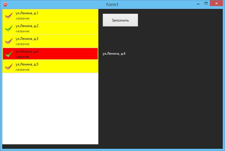

Раскрашиваю ListView в черный цвет, цвет текста серый. Делаю это с помощью изменений от Zuby в FMX.ListView.pas в процедуре DrawItemsFill
// отрисовываем кастомный цвет........................................... // procedure TListViewBase.DrawItemsFill(const StartItem................. if TListViewItem(ListItem).Data['aUseCustomColor'].AsBoolean then FBrush.Color := TListViewItem(ListItem).Data['aCustomColor'].AsInteger; // ......................................................................При выделении Item его цвет становится светло-серым. Как изменить цвет выделяемого itema на черный?
Могу изменить цвет текстовых элементов в выделенном item так:
procedure TFrmMain.LsvItemClick(const Sender: TObject; const AItem: TListViewItem); var i: integer; begin TListItemText(AItem.Objects.FindDrawable('TxtNum')).SelectedTextColor:=$FF1E1E1E; // серый TListItemText(AItem.Objects.FindDrawable('TxtAdr')).SelectedTextColor:=$FF1E1E1E; // серый end;А как изменить backround выделенного элемента так и не разберусь
Если это делается стилем, то покажите пожалуйста пример.
