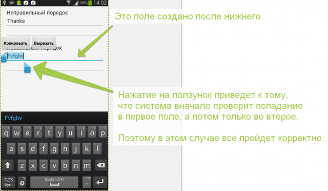

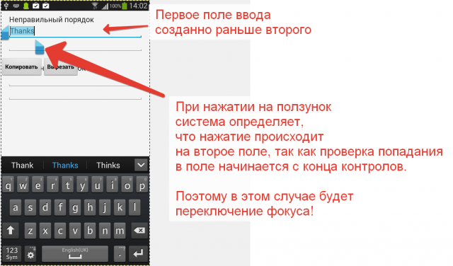

Тут решение простое.
Нужно расположить поля ввода в том порядке, чтобы в начале шли поля ввода ниже, а затем выше.
Система ищет контрол, который будет получать события мыши проверяя их по порядку с конца. Первый найденный будет получать события. В вашем случае вышло так, что нижнее поле ввода создавался после верхнего. И значит оно будет раньше с конца. При нажатии на точку, первым проверяется последний контрол (нижнее поле ввода) на попадание. Вы действительно попадаете в область и события перехватываются. Если же поменять порядок, то верхнее поле.
Проверить можете на прикрепленном примере: EditOrdersDemo.zip
То же самое на иллюстрации:
