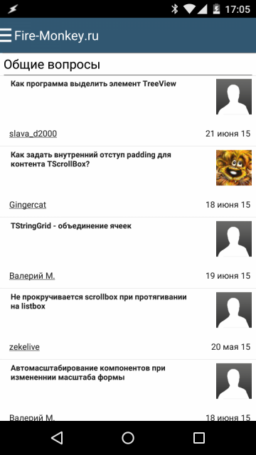

Сделал я пока немного
  • парсинг последних сообщений
  • парсинг последних тем
  • авторизация через почту (т.к. я ей пользуюсь)
  • работает на android и windows
post-59-0-56287100-1432733489_thumb.png post-59-0-67269300-1432733508_thumb.png

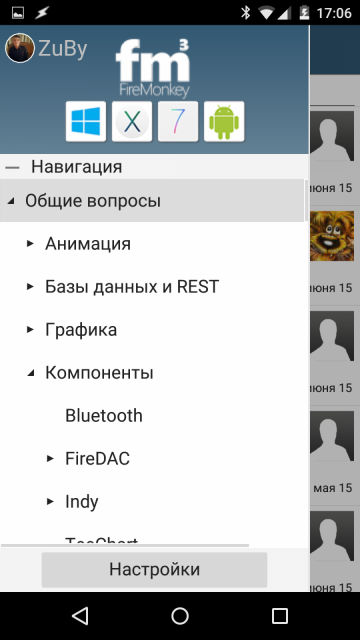

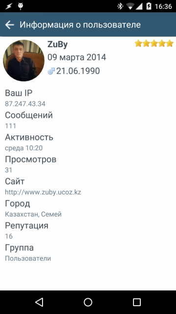

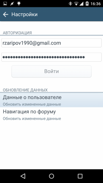

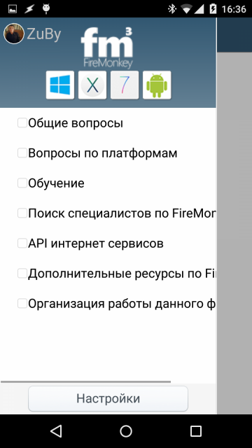

Разработка продолжается
  • Полностью перевел приложение на XML RPC API (демо и исходник тут)
  • Авторизация (если её можно так назвать)
  • Информация о пользователе из профиля (добавлена информация о возрасте +незначительные улучшения кода)
  • Обновил немного дизайн
  • Кэширование данных пользователя и навигации форума (самостоятельное обновление когда это требуется)
  • Используется OXml для Android
  • Кэширование всех картинок пользователей (на данный момент это ~1200 юзеров, НО не все юзеры имеют фотографии) Кэшируется всё на внешнюю память
  • Теперь можно открывать "сайт" из профиля юзера (для Windows с окном уведомления)
