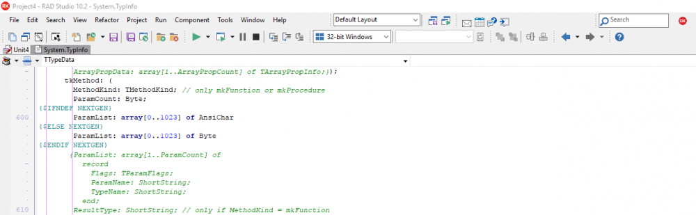

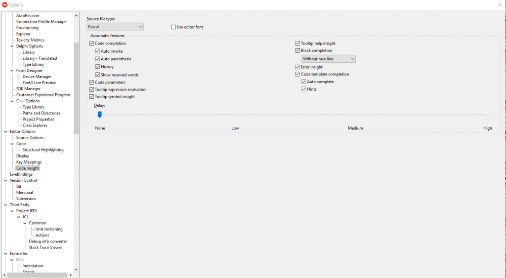

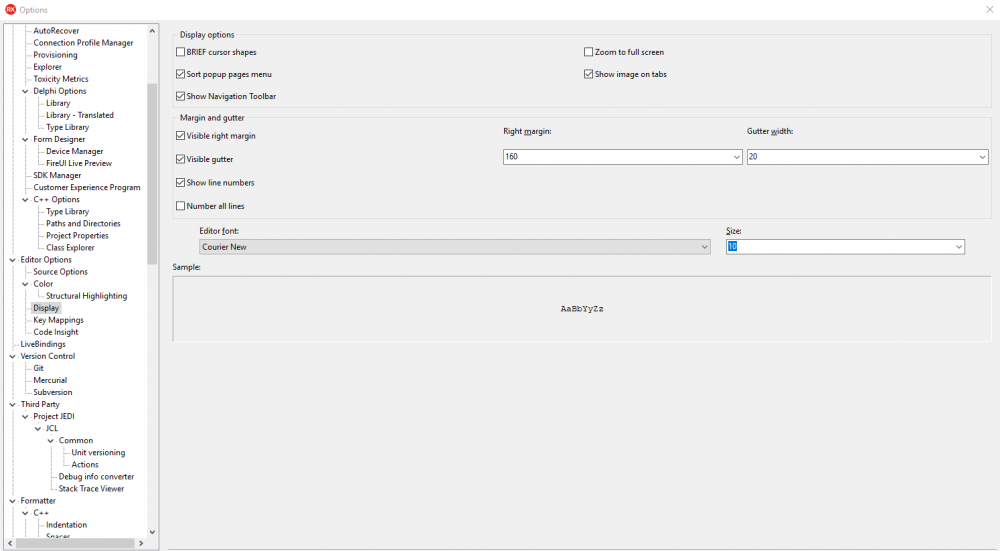

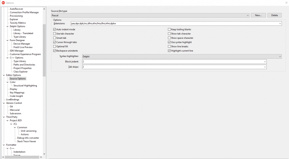

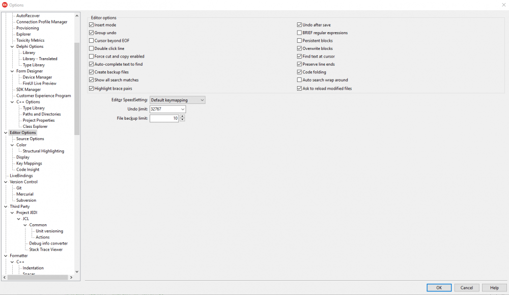

странно. Подозреваю что дело в настройках редактор. вот мои настройки
5a54c3958571d_2018-01-09(3).thumb.png.131977e1937e5e989952a1e0d4f25621.png5a54c39902290_2018-01-09(4).thumb.png.122d0de42107611cad667658d2bcc8c2.png5a54c38b9658c_2018-01-09(2).thumb.png.f41db5ab6a9109f0a0a245696ee3b73d.png5a54c38686c6d_2018-01-09(1).thumb.png.b8cebd5e540ac212451548ed00db61d0.png

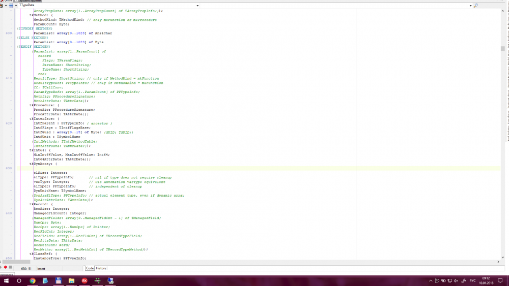

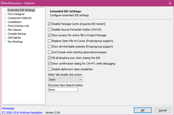

Извините совсем забыл, так же у меня строит вот такое дополнение DDevExtensions к IDE в нем как раз и настраиваться такое поведение, так же есть и super-zoom - который оставляет только поле редакторов как на сткриншоте ниже.
2018-01-10.png.7e4f26917446be2df4cec7d5e5d78fd6.png5a55bd03e5d10_2018-01-10(1).thumb.png.e3ebfc6c14882a1ffe980ab8b6d65375.png
Изменено пользователем Виталий Иванов
Добавлена ссылка
