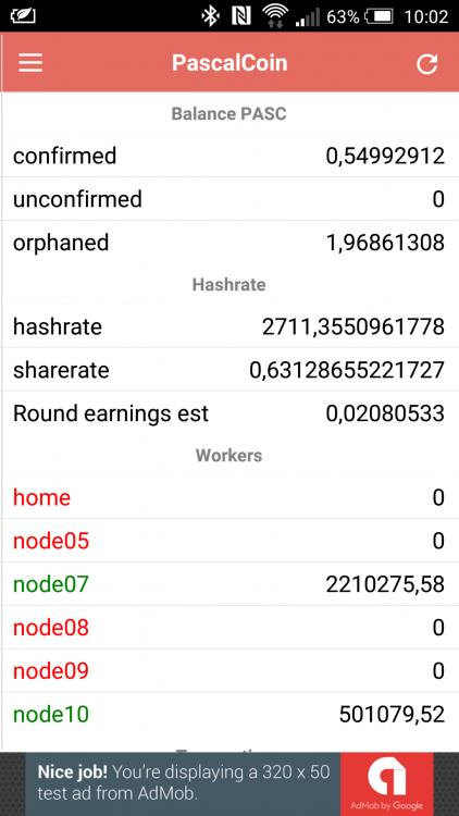

Евгений Корепов Опубликовано 29 марта, 2017 Автор Поделиться Опубликовано 29 марта, 2017 Кроме этого в TMultiView починили еще этот глюк - внимание в левую часть скриншота, эта вертикальная линия видна всегда, выглядит чудовищно уродски На втором скриншоте тоже приложение в Токио, никаких изменений не производилось, проект открыт как есть. Kitty 1 Цитата Ссылка на комментарий
Модераторы Равиль Зарипов (ZuBy) Опубликовано 29 марта, 2017 Модераторы Поделиться Опубликовано 29 марта, 2017 в берлине это решалось просто добавлением такой строчки на андроиде в OnCreate TMultiView.Visible := false; Евгений Корепов 1 Цитата Ссылка на комментарий
