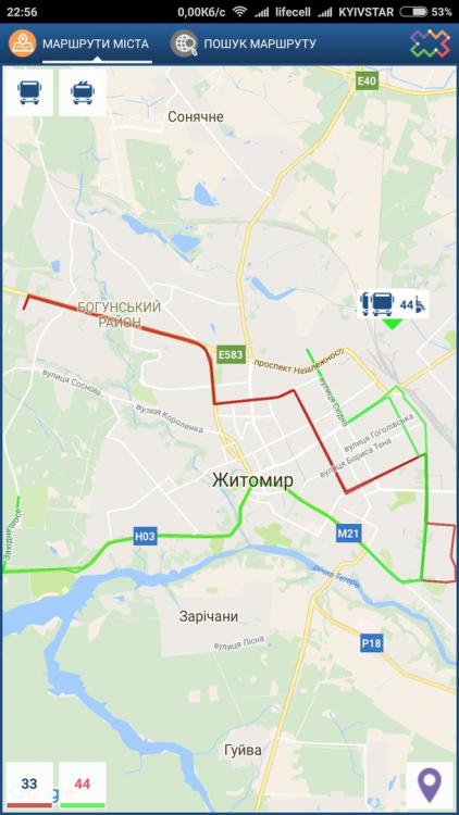

Всем доброго времени суток, подскажите можно ли как то на этом компоненте нарисовать свой маршрут что бы получилось как на картинке ?

И ещё вопрос про то как правильно пользоватся функцией MapView.AddPolyline(); , а именно как обьявить масив типа координат карты,  как на примере не работает, ругается на первую строку.
  1. TArray__1<TMapCoordinate> mapCoords;
  2. mapCoords.Length = 2;
  3. mapCoords[0].Latitude = 0.1;
  4. mapCoords[0].Longitude = 0.1;
  5. mapCoords[1].Latitude = 0.5;
  6. mapCoords[1].Longitude = 0.5;
  7. TMapPolylineDescriptor mapDesc = TMapPolylineDescriptor::Create(mapCoords);
  8. MapView1->AddPolyline(mapDesc);
  9. MapView1->Location = mapCoords[0];

Подскажите, почему не работает рисование линии, ошибок нет но линия так и не появилась.
procedure TTabbedForm.BTramClick(Sender: TObject);
  Line:TmapPolylineDescriptor;
  Points: TArray<TMapCoordinate>;
  Points[0].Create(49.901493, 28.587838);
  Points[1].Create(49.897793, 28.585026);
  Line := TMapPolylineDescriptor.Create(Points);
  Line.StrokeColor := TAlphaColorRec.Darkgrey;
  MapView.AddPolyline(Line);
  Line: TmapPolylineDescriptor;
  SetLength(Points, 2);
  Points[0] := TMapCoordinate.Create(49.901493, 28.587838);
  Points[1] := TMapCoordinate.Create(49.897793, 28.585026);
  Line := TmapPolylineDescriptor.Create(Points);

А как её удалить в случаи необходимости ?
7 минут назад, krapotkin сказал:
  a:=MapView1.AddPolyline(d);
  a.Remove;
Получается ошибка Access violation at address DF27FD26, acessing adress 00000000.
Что я делаю не так ?
  LineDestroy:TmapPolyline;
  Points:TArray<TMapCoordinate>;
  if BTram.IsPressed
    then
      Begin
        // Створюємо та малюємо лінію
        Points[0]:=TmapCoordinate.Create(49.901493, 28.587838);
        Points[1]:=TmapCoordinate.Create(49.897793, 28.585026);
        Line:=TmapPolylineDescriptor.Create(Points);
        Line.Geodesic:=True;
        Line.StrokeColor:=TAlphaColorRec.Red;
        LineDestroy:=MapView.AddPolyline(Line);
      End
    else
      Begin
        LineDestroy.Remove;
      End;
мне лень лезть по полной процедуре для получения сертификата на maps
разделите процедуру на две кнопки
по одной - AddPolyLine, по другой - Remove
логично предположить, что при первом же попадании в этот метод вы идете по ветке else и LineDestroy == NIL
ну и да, это должно быть полем формы
1 минуту назад, Равиль Зарипов (ZuBy) сказал:
Вас не смущает что это локальная переменная?
Вы простите если я плохо понимаю все это дело, туговат, не спорю, та и давно уже практики небыло. Покажите как правильно записать его пожалуйста.
  TForm1 = class(TForm)
    b1: TButton;
    b2: TButton;
    MapView1: TMapView;
    procedure b1Click(Sender: TObject);
    procedure b2Click(Sender: TObject);
  public
procedure TForm1.b1Click(Sender: TObject);
  MapView1.Location :=TmapCoordinate.Create(49.901493, 28.587838);
  LineDestroy:=MapView1.AddPolyline(Line);
procedure TForm1.b2Click(Sender: TObject);
  LineDestroy.Remove;
