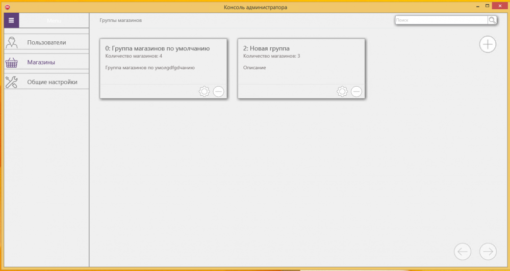

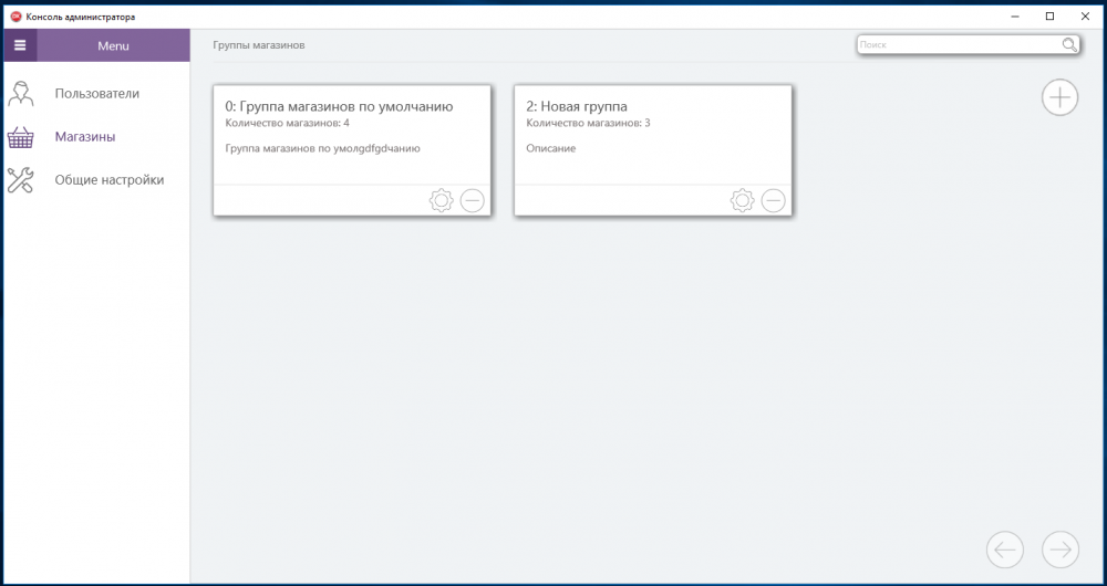

des80 Опубликовано 26 октября, 2016 Опубликовано 26 октября, 2016 Написал программу на Delphi seattle 10 используя firemonkey со стилями. При запуске на той же машине, где и писал все нормально работает. Однако при запуске на другом компьютере стили не работают. Кто нибудь может подсказать в чем проблема? могу еще добавить что стили работают на компе с windows10 и не работают на компе с windows 8, на других компах с десяткой не проверял. rareMax 1

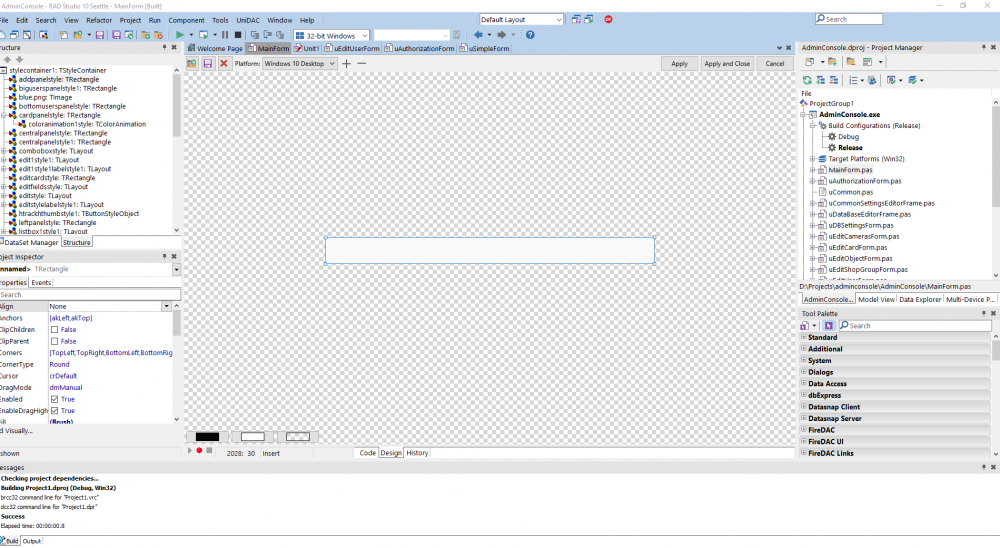

0 Модераторы Равиль Зарипов (ZuBy) Опубликовано 26 октября, 2016 Модераторы Опубликовано 26 октября, 2016 У вас в стиле указан Windows 10 Покажите скрин из Style Designer'a Rusland 1
0 des80 Опубликовано 26 октября, 2016 Автор Опубликовано 26 октября, 2016 наверху действительно написано windows 10. Как мне перенести все эти стили чтобы одинаково отображалось на любой винде?
0 Модераторы Равиль Зарипов (ZuBy) Опубликовано 26 октября, 2016 Модераторы Опубликовано 26 октября, 2016 сохранить стиль в файл рядом Windows 10 Desktop нажать на кнопку удаления Добавить новый стиль, там должно быть написано WIndows Загрузить сохраненный стиль Brovin Yaroslav, enatechno и AngryOwl 3
