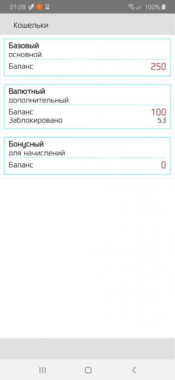

0 dervish00 Опубликовано 14 февраля, 2019 Опубликовано 14 февраля, 2019 Подниму тему. Вот совершенно элементарный код: procedure TForm1.Button2Click(Sender: TObject); var Item : TListViewItem; i, CountStringsInHeader : Integer; hHeader : single; begin CountStringsInHeader := 5; if CountStringsInHeader > 0 then begin hHeader := 0; ListView3.BeginUpdate; try if ListView3.Items.Count <> 0 then begin ListView3.ScrollViewPos := 0; while ListView3.Items.Count > 0 do ListView3.Items.Delete(0); end; for I := 0 to CountStringsInHeader-1 do begin Item := ListView3.Items.Add; Item.Text := i.ToString; Item.Detail := 'Detail: '+i.ToString; hHeader := hHeader + Item.Height; end; finally ListView3.EndUpdate; layListHeader.Height := hHeader + laySeparator.Height; layListHeader.Visible := True; end; end; ListView2.BeginUpdate; try if ListView2.Items.Count <> 0 then begin ListView2.ScrollViewPos := 0; while ListView2.Items.Count > 0 do ListView2.Items.Delete(0); end; for I := CountStringsInHeader to 4 do begin Item := ListView2.Items.Add; Item.Text := i.ToString; Item.Detail := 'Detail: '+i.ToString; end; finally ListView2.EndUpdate; end; end; Почему в строке hHeader := hHeader + Item.Height; Item.Height всегда равно 0? Техт маленький, мне не нужно расширять item, просто точно вычислить высоту Layout в который вписан ListView. Цитата
0 Евгений Корепов Опубликовано 14 февраля, 2019 Опубликовано 14 февраля, 2019 25 минут назад, dervish00 сказал: hHeader := hHeader + Item.Height; Item.Height всегда равно 0? Техт маленький, мне не нужно расширять item, просто точно вычислить высоту Layout в который вписан ListView. Потому что перед этой строкой вы делаете Item := ListView3.Items.Add; Item.Text := i.ToString; Item.Detail := 'Detail: '+i.ToString; Вы добавили Item, но не дали возможность его отрисовать. Т.е. ListView3 добавил себе итем, но еще ничего о нем не знает. Параметры Item вам нужно выставлять в событии ListView3UpdatedObjects - тут уже будет известна высота. Цитата
0 dervish00 Опубликовано 15 февраля, 2019 Опубликовано 15 февраля, 2019 11 часов назад, Евгений Корепов сказал: Вы добавили Item, но не дали возможность его отрисовать. Т.е. ListView3 добавил себе итем, но еще ничего о нем не знает. Параметры Item вам нужно выставлять в событии ListView3UpdatedObjects - тут уже будет известна высота. Ну все не так просто - OnUpdatINGObjects возникает при прорисовке конкретного Item. Мне же нужно посчитать сумму их высот. Да и вообще - я, честно говоря, думал, что данным событием нужно пользоваться если тип ItemAppearance будет Custom или DynamicAppearance, у меня же в примере вполне себе классический тип - ListItemRightDetail, не нужно ничего добавлять - ни рисунков, никакого сложного форматирования, просто Item и Detail Цитата
