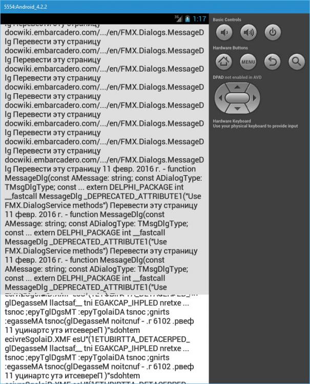

0 HyperZen Опубликовано 7 июня, 2016 Автор Опубликовано 7 июня, 2016 (изменено) 1 час назад, ZuBy сказал: ну так циклом по списку и плюсуйте) Это понятно Мне как бы размер всего компонента и не нужен. Мне бы правильно размер Итема научиться выставлять Иногда половина текста обрезается, не понятно от чего зависит. Иногда большой текст помещается полностью в итеме, иногда отсекается и появляется это многозначное многоточие... Изменено 7 июня, 2016 пользователем HyperZen Цитата
0 HyperZen Опубликовано 7 июня, 2016 Автор Опубликовано 7 июня, 2016 Многоуважаемый ZuBy, вот, к примеру текст: with ListView1.Items.Add do begin Text := 'FMX.Dialogs.MessageDlg - RAD Studio API Documentation ' + 'docwiki.embarcadero.com/.../en/FMX.Dialogs.MessageDlg ' + 'docwiki.embarcadero.com/.../en/FMX.Dialogs.MessageDlg ' + 'Перевести эту страницу ' + 'docwiki.embarcadero.com/.../en/FMX.Dialogs.MessageDlg ' + 'Перевести эту страницу ' + 'docwiki.embarcadero.com/.../en/FMX.Dialogs.MessageDlg ' + 'Перевести эту страницу ' + 'docwiki.embarcadero.com/.../en/FMX.Dialogs.MessageDlg ' + 'Перевести эту страницу ' + 'docwiki.embarcadero.com/.../en/FMX.Dialogs.MessageDlg ' + 'Перевести эту страницу ' + 'docwiki.embarcadero.com/.../en/FMX.Dialogs.MessageDlg ' + 'Перевести эту страницу ' + 'docwiki.embarcadero.com/.../en/FMX.Dialogs.MessageDlg ' + 'Перевести эту страницу ' + 'docwiki.embarcadero.com/.../en/FMX.Dialogs.MessageDlg ' + 'Перевести эту страницу ' + 'docwiki.embarcadero.com/.../en/FMX.Dialogs.MessageDlg ' + 'Перевести эту страницу ' + 'docwiki.embarcadero.com/.../en/FMX.Dialogs.MessageDlg ' + 'Перевести эту страницу ' + '11 февр. 2016 г. - function MessageDlg(const AMessage: string; const ADialogType: TMsgDlgType; const ... extern DELPHI_PACKAGE int __fastcall MessageDlg _DEPRECATED_ATTRIBUTE1("Use FMX.DialogService methods") ' + 'Перевести эту страницу ' + '11 февр. 2016 г. - function MessageDlg(const AMessage: string; const ADialogType: TMsgDlgType; const ... extern DELPHI_PACKAGE int __fastcall MessageDlg _DEPRECATED_ATTRIBUTE1("Use FMX.DialogService methods") ' + 'Перевести эту страницу ' + '11 февр. 2016 г. - function MessageDlg(const AMessage: string; const ADialogType: TMsgDlgType; const ... extern DELPHI_PACKAGE int __fastcall MessageDlg _DEPRECATED_ATTRIBUTE1("Use FMX.DialogService methods") ' + 'Перевести эту страницу ' + '11 февр. 2016 г. - function MessageDlg(const AMessage: string; const ADialogType: TMsgDlgType; const ... extern DELPHI_PACKAGE int __fastcall MessageDlg _DEPRECATED_ATTRIBUTE1("Use FMX.DialogService methods") ' + '(const System::UnicodeString AMessage, const ... Warning: MessageDlg is deprecated. ***'; поместите его целиком в итем компонента Цитата

0 HyperZen Опубликовано 7 июня, 2016 Автор Опубликовано 7 июня, 2016 Рановато праздновать Все-таки в Андроиде некорректный подсчет: Цитата
0 Модераторы Равиль Зарипов (ZuBy) Опубликовано 7 июня, 2016 Модераторы Опубликовано 7 июня, 2016 54 минуты назад, HyperZen сказал: Рановато праздновать Все-таки в Андроиде некорректный подсчет: Решение может быть следующим: Этот текст без единого переноса, нужно добавить. Разделить текст на две части и посчитать их отдельно, после сложить и дать Itemу высоту zairkz и HyperZen 2 Цитата
0 Евгений Корепов Опубликовано 7 июня, 2016 Опубликовано 7 июня, 2016 (изменено) Подтверждаю что на андроиде этот код косячит, выдает высоту процентов на 10-15 меньше нужной. Осталось разобраться почему в других моих проектах все работает нормально. Может действительно из за большого текста с сплошными строками накапливается ошибка? P.S. Заменил текст на кусок из книги, та же самая фигня, обрезает снизу. Изменено 7 июня, 2016 пользователем Евгений Корепов HyperZen 1 Цитата

0 HyperZen Опубликовано 7 июня, 2016 Автор Опубликовано 7 июня, 2016 1 час назад, Евгений Корепов сказал: Заметил странность, если установить размер шрифта отличный от стандартного, к примеру 11,99 или 12,01, то все начинает нормально работать, текст влазит. Но размер шрифта на экране в полтора раза меньше "стандартного". Не знаю какой стандартный, но точно не 12, больше похож на 14 или 15. Может из за этого и косяк? В недрах FMX расчет ведется с "стандартным" шрифтом 12, а на экране отрисовывается гораздо более крупным. Эту особенность я тоже как-то замечал. И писал про нее на одном из форумов (не могу вспомнить на каком и не могу привести ссылку). Тогда мне ответили, что все дело в неправильном предоставлении данных для расчета высоты итема ListView. Так, действительно, все работает корректно, но хотелось бы и чтобы при стандартном размере шрифта подсчет был корректным. Цитата
