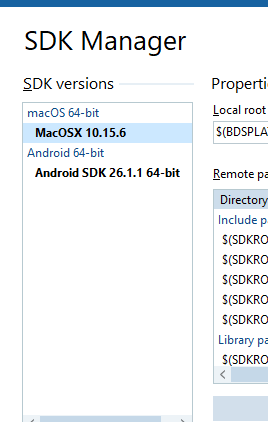

конфиг для Android64 нормально встал??
в SDK Manager он есть вообще?
Все встало нормально, компилируется все корректно.
Разрядность винды конечно не имеет никакого значения. А вот на телефоне может стоять процессор с поддержкой инструкций для Android64, а версия операционки может стоять без нее. Это вполне обычное явление в наше время. Если конечно аппарат не топовый.
