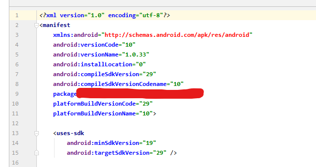

0 slav_z Опубликовано 13 сентября, 2020 Автор Опубликовано 13 сентября, 2020 (изменено) сейчас просто заменил в AndroidManifest.template.xml строку: <uses-sdk android:minSdkVersion="%minSdkVersion%" android:targetSdkVersion="29" /> теперь в манифесте targetSdkVersion="29"... приложение работает... Изменено 13 сентября, 2020 пользователем slav_z fix Цитата
0 Android Опубликовано 13 сентября, 2020 Опубликовано 13 сентября, 2020 1 час назад, slav_z сказал: сейчас просто заменил в AndroidManifest.template.xml строку: <uses-sdk android:minSdkVersion="%minSdkVersion%" android:targetSdkVersion="29" /> теперь в манифесте targetSdkVersion="29"... приложение работает... а у меня с 29-м таргетом приложение вылетало при старте (10.3) Цитата
0 slav_z Опубликовано 13 сентября, 2020 Автор Опубликовано 13 сентября, 2020 1 час назад, Android сказал: а у меня с 29-м таргетом приложение вылетало при старте (10.3) у меня sdk реально 29-тое... а не просто target изменил и все... Ingalime 1 Цитата
