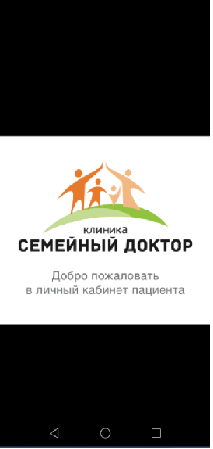

Сергей Сергеев Опубликовано 22 ноября, 2019 Поделиться Опубликовано 22 ноября, 2019 (изменено) под 64 бит не работает формат .9.png для splash экрана, не растягивает поля, тоже самое скомпиленное под 32 , на том же устройстве - ок ( как и было) пс. Android 9 и 8.1.0 видимо допили под 10 андроид, зато для остальных сломали Изменено 22 ноября, 2019 пользователем Сергей Сергеев Add Цитата Ссылка на комментарий

Сергей Сергеев Опубликовано 24 ноября, 2019 Поделиться Опубликовано 24 ноября, 2019 10 часов назад, sinuke сказал: проверьте деплоймент. у меня студия на 64 битного андройда как бы файлы перенесла. но некоторые пути все же сбросила к стандартным (например иконки). так что может быть также поступила и со сплешем Дело в том, что файлы. цепляются, логотип мой, но он не растягивается по экрану, а тупо в центре, тоже самое на 32 бит - работает. Создал тему на форуме Ембе, там подтверждают этот глюк, что делать - непонятно. Цитата Ссылка на комментарий

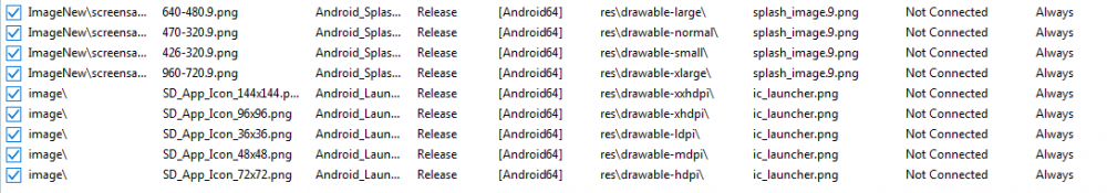

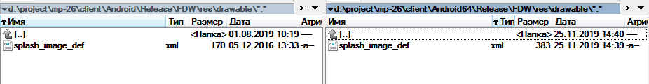

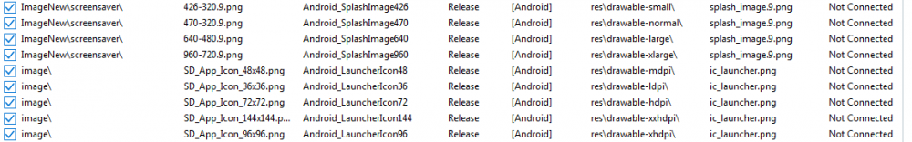

Сергей Сергеев Опубликовано 25 ноября, 2019 Поделиться Опубликовано 25 ноября, 2019 (изменено) 6 часов назад, sinuke сказал: У меня со сплешем все в порядке. Файлы-то цепляются, но прописываются дефолтные имена\пути. Для 9-patch все же приходится их править. Я уже 3 своих приложения обновил и везде пришлось править деплоймент. Зато все работает Например для android64 платформы среда восстанавливает файлы style.xml. splash_image_def.xml, style.xml для values-v21, даже если они были в android32 отключены. Среда у меня переименовала пути для иконок приложения c res\mipmap на res\drawable. Точно также переименовала имена и пути для файлов сплеша извиняюсь за назойливость, проверил style.xml. splash_image_def.xml, style.xml для values-v21 в папках Android\Release для 32B и Android64\Release 64b одинаковые, сравнил пути в деплоймент 32 и 64 - все одинаково 32 bit Спойлер 64 bit Спойлер нашел разницу в генерируемом файле ( при том, что исходный файл в проекте - один и тот же) Спойлер т.е. для 64 - генерируется больше Спойлер 64 бита <?xml version="1.0" encoding="utf-8"?> <layer-list xmlns:android="http://schemas.android.com/apk/res/android" android:opacity="opaque"> <item android:drawable="@android:color/black" /> <item> <bitmap android:src="@drawable/splash_image" android:antialias="true" android:dither="true" android:filter="true" android:gravity="center" android:tileMode="disabled"/> </item> </layer-list> 32 бита <?xml version="1.0" encoding="utf-8"?> <nine-patch xmlns:android="http://schemas.android.com/apk/res/android" android:src="@drawable/splash_image" android:dither="true"/> то что лежит в проекте <?xml version="1.0" encoding="utf-8"?> <nine-patch xmlns:android="http://schemas.android.com/apk/res/android" android:src="@drawable/splash_image" android:dither="true"/> т.е. получается 64 бита - дописывает в этот файл свои параметры.. которые, похоже и портят картину, gravity и т.д как это избежать? фикс Изменено 25 ноября, 2019 пользователем Сергей Сергеев фикс Цитата Ссылка на комментарий

sinuke Опубликовано 25 ноября, 2019 Поделиться Опубликовано 25 ноября, 2019 36 минут назад, Сергей Сергеев сказал: как это избежать? отключите (уберите галочку) с генерируемого splash_image_def.xml для adnroid64 и добавьте тот, который идет для android32 Сергей Сергеев 1 Цитата Ссылка на комментарий
