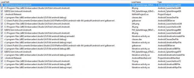

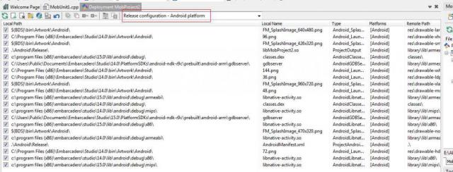

У меня есть проект созданный в ХЕ6. Я просто открываю этот проект в ХЕ7, подсоединяю андройид устройство и компилирую. Если я компилирую в режиме дебаг, то приложение успешно стартует на устройстве. Если я компилирую в режиме релиз, то приложение на устройстве стартует и тут же закрывается. На что мне обратить внимание, чтобы выявить проблему и правильно получить релиз при переносе проекта в новую студию? На всякий случай скриншот моего деплоймента который я вижу в ХЕ7.

По первым признакам, нужно сравнить Deployment для Release и Debug версии.
Спасибо, помогло. :)
Внимательно рассматривая пути в деплойменте для релиза, решила снять галочки где есть версия 14 в путях. Оставила только для картинок из папки ArtWork. В результате деплоймент стал таким как на рисунке ниже. После этого Build All и затем Run - проект запустился. Таким образом теперь понятно, что для миграции не достаточно просто открыть приложения как в VCL и перекомпилировать, надо править еще пути для андроид проектов.
