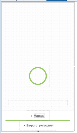

0 Сергей Сергеев Опубликовано 16 августа, 2019 Опубликовано 16 августа, 2019 (изменено) вот нашел свой пример, который года три назад тоже подсмотрел гдето.. Спойлер procedure Run(ATask: TProc<TFrameWait>; AOnComplete: TProc<TFrameWait> = nil; AOnError: TProc<TFrameWait, Exception> = nil); virtual; procedure DoErrorHandling(E: Exception; AOnError: TProc<TFrameWait, Exception>); procedure DoOnCompleted(AOnComplete: TProc<TFrameWait>); procedure TFrameWait.Run(ATask, AOnComplete: TProc<TFrameWait>; AOnError: TProc<TFrameWait, Exception>); begin currThread := TThread.CreateAnonymousThread( procedure begin try try FHadErrors := False; ATask(Self); DoOnCompleted(AOnComplete); except on E:Exception do DoErrorHandling(E, AOnError); end; finally end; end); currThread.Start; end; procedure TFrameWait.DoErrorHandling(E: Exception; AOnError: TProc<TFrameWait, Exception>); begin TThread.Synchronize(TThread.CurrentThread, procedure begin FHadErrors := True; if Assigned(AOnError) then AOnError(Self, E); end); end; procedure TFrameWait.DoOnCompleted(AOnComplete: TProc<TFrameWait>); begin TThread.Synchronize(TThread.CurrentThread, procedure begin if Assigned(AOnComplete) then AOnComplete(Self); // Close; end); end; В качестве параметров - фрейм или форма, в которой крутится индикатор и накрывающий приложение полу прозрачностью, чтобы пользователь не тыкал ничего лишнего Есть кнопка - Cancel.. Вызов - такой.. Run( // коннект и выполнение sql - получение ответа procedure(AWaitForm: TFrameWait) begin conn := false; AWaitForm.UpdateProgress(30,'Соединение...'); ClientModuleNew.Connect(FormMain.HostDS,FormMain.port,FormMain.protocol,FormMain.HostP); --- Reply := aClient.GetTelByCart(StrToInt(editNCart.Text)) end, // то что в ДуОнКомплит - уже с синхронайз т.е. поочереди с основным потоком - индикатор тут может подтармажиавть procedure(AWaitForm: TFrameWait) begin if (AWaitForm.HadErrors or AWaitForm.wfFlagCancel) then begin AWaitForm.LayoutBtBackClick(nil) ; Toast( 'Ошибка соединения!'); exit; end; if Reply ='' then Toast('Номер телефона не определен.') else if Reply ='1' then Toast('Смена пароля не реже 1 раз в 10 минут.') else if Reply ='2' then Toast('Первый раз получить пароль только по ФИО!') else begin // все хорошо делаем полезные присвоения end; AWaitForm.LayoutBtBackClick(nil) ; // закрытие формы ( фрейма) end, // то что в он Еррор - тоже через Синхро procedure (AWaitForm: TFrameWait; AException: Exception) begin // ShowMessage( AException.Message); if ((FormMain as TFormMain).FlagToast) then Toast('Error Except: ' + AException.Message) else Toast('Ошибка соединения.') ; AWaitForm.LayoutBtBackClick(nil) ; end ); end; вид формы - фрейма под которой это все происходит , индикатор это TArc - который крутится Анимацией Изменено 16 августа, 2019 пользователем Сергей Сергеев qz5 1 Цитата
