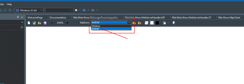

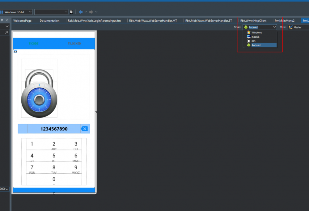

Barbanel Опубликовано 29 июля, 2019 Опубликовано 29 июля, 2019 Зайдите в стайлбук и убедитесь что у вас отверстано для всех платформ, а не только для Виндовс. Аналогично, выйдя из стайлбука переключите IDE в режим отображения Андроид-инт ерфейса. Ingalime 1 Цитата
