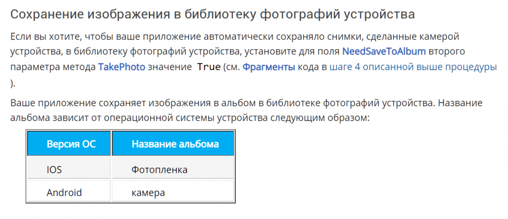

Разрешение на доступ Secure File Sharing возможно не понадобится если уберете галочку:
В 23.07.2019 в 12:00, Евгений Корепов сказал:
Неа! Без Secure File Sharing не работает, и без разници NeedSaveToAlbum true or false.
