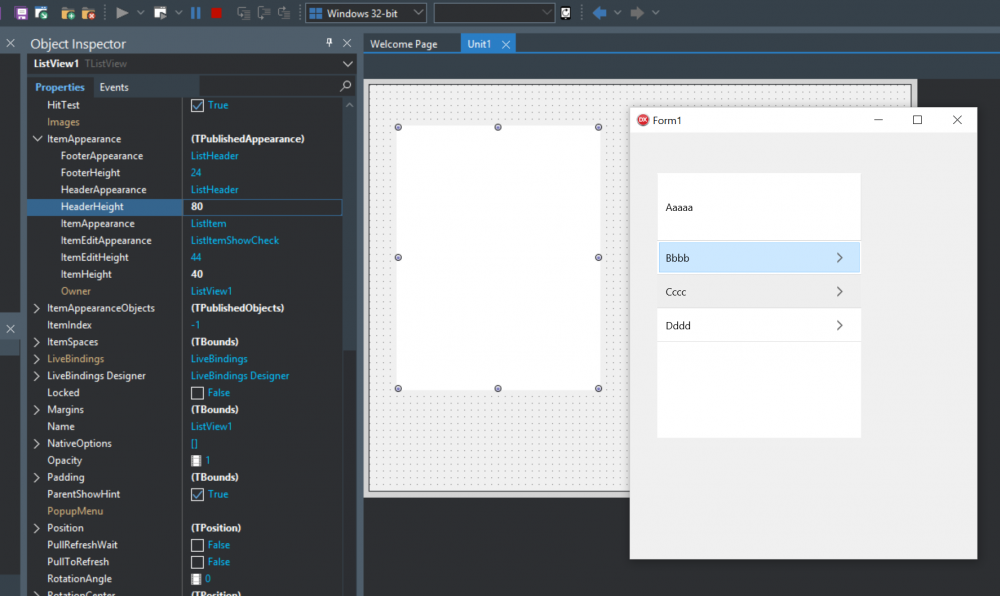

Посмотрел TListView. Все еще проще.
Идите в инспекторе в свойство ItemAppearance и там можно настроить высоту хедера и футера.
Вот вам скриншот (Ааааа в данном случае - хедер):
Изменено пользователем Barbanel
