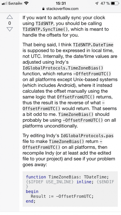

0 Bob32 Опубликовано 6 апреля, 2019 Автор Опубликовано 6 апреля, 2019 Стоял левый часовой пояс в настройках телефона. Поставил московский -время изменилось но, снова не в том часовом поясе. Сейчас показывает 7:27, а должно 13:27 Цитата
0 Евгений Корепов Опубликовано 6 апреля, 2019 Опубликовано 6 апреля, 2019 28 минут назад, Bob32 сказал: Стоял левый часовой пояс в настройках телефона. Поставил московский -время изменилось но, снова не в том часовом поясе. Сейчас показывает 7:27, а должно 13:27 Посмотрите исходники модуля IdSNTP - там все достаточно просто (всего 300 строк кода). Может пошаговый дебаг поможет понять откуда берется ошибка. На винде у меня правильное время отдает, на андроиде не пробовал. Цитата
0 Евгений Корепов Опубликовано 6 апреля, 2019 Опубликовано 6 апреля, 2019 (изменено) 50 минут назад, Bob32 сказал: Стоял левый часовой пояс в настройках телефона. Поставил московский -время изменилось но, снова не в том часовом поясе. Сейчас показывает 7:27, а должно 13:27 Какая версия среды у вас и какая версия Indy? Возможно проблема в старой версии Indy, погуглите "delphi indy OffsetFromUTC" - там были какие то проблемы, и вроде они исправлены. У меня вот такая версия (в Rio с последним апдейтом). Узнать версию - киньте любой компонент Indy на форму, правой кнопкой по компоненту и About. Повторюсь - на андроиде я не проверял правильность работы. Изменено 6 апреля, 2019 пользователем Евгений Корепов Цитата
0 Bob32 Опубликовано 6 апреля, 2019 Автор Опубликовано 6 апреля, 2019 1 час назад, Евгений Корепов сказал: Какая версия среды у вас и какая версия Indy? Возможно проблема в старой версии Indy, погуглите "delphi indy OffsetFromUTC" - там были какие то проблемы, и вроде они исправлены. У меня вот такая версия (в Rio с последним апдейтом). Узнать версию - киньте любой компонент Indy на форму, правой кнопкой по компоненту и About. Повторюсь - на андроиде я не проверял правильность работы. Версия, такая же, как у Вас. попробую вот это как стемнеет ) Цитата
0 Евгений Корепов Опубликовано 6 апреля, 2019 Опубликовано 6 апреля, 2019 45 минут назад, Bob32 сказал: Версия, такая же, как у Вас. попробую вот это как стемнеет ) Интересно! Обязательно сообщите результаты! ))) Цитата
0 Bob32 Опубликовано 11 апреля, 2019 Автор Опубликовано 11 апреля, 2019 В 06.04.2019 в 16:19, Евгений Корепов сказал: Интересно! Обязательно сообщите результаты! ))) руки дошли только сегодня и то пока криво ) файл нашел, скопировал в директорию проекта, и там отредактировал. но этот файл IdGlobalProtocols.pas - это не в чистом виде модуль библиотеки Indi. Что значит "add the edited file to your project"? просто списать в каталог проекта - этого вероятно будет недостаточно ) Цитата
0 Bob32 Опубликовано 11 апреля, 2019 Автор Опубликовано 11 апреля, 2019 В 06.04.2019 в 16:19, Евгений Корепов сказал: Интересно! Обязательно сообщите результаты! ))) а если заменить исходный файл - то как перекомпилить Инди? Цитата
0 Евгений Корепов Опубликовано 11 апреля, 2019 Опубликовано 11 апреля, 2019 (изменено) 4 часа назад, Bob32 сказал: руки дошли только сегодня и то пока криво ) файл нашел, скопировал в директорию проекта, и там отредактировал. но этот файл IdGlobalProtocols.pas - это не в чистом виде модуль библиотеки Indi. Что значит "add the edited file to your project"? просто списать в каталог проекта - этого вероятно будет недостаточно ) Просто закиньте в паку с проектом, этого думаю достаточно. P.S. для проверки напечатайте какую нибудь явную ересь в этом файле - если компилер ругнется на ошибку, значит он нужный файл подключает к проекту. Изменено 11 апреля, 2019 пользователем Евгений Корепов Цитата
