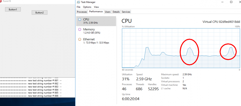

Провожу тест: заполняю мемо изначально 100 000 строк, затем в таймере добавляю по 1 строке:
procedure TForm19.Timer1Timer(Sender: TObject);
//  While Memo1.Lines.Count > 1000 do Memo1.lines.delete(0); { <- не влияет на поведение }
  inc(Counter);
  Memo1.Lines.Add(Format('==================  new test string number # %d  -- ', [ Counter ]));
  Memo1.GoToTextEnd;
Примерно раз в 10 секунд это приложение подвисает секунды на 3-4:(на скрине 2х ядерная виртуалка, т.е. основной поток в эти моменты не отвечает).
Загрузка ЦПУ в остальное время тоже не кажется мне адекватной, в сравнении с аналогичным VCL приложением:

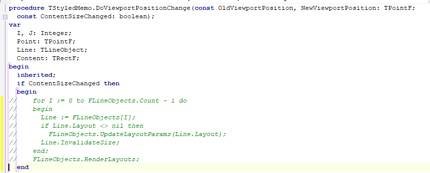

Первую проблему с фризами можно убрать таким образом:
В этом случае отображения скроллбаров становится не совсем корректным, зато убираются фризы, сильно раздражающие пользователей.

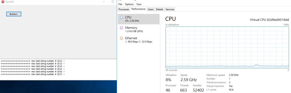

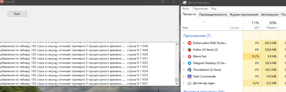

мой скрин как бы показывает обратное
два приложения, два одинаковых таймера (100мс в данном случае) на добавление строки. Одна и та же машина (2х ядерная виртуалка).
1 скрин FMX приложение, второй VCL
1 потребляет 30-50% CPU второй 6-8%

приводящий к фризам. Если делать Memo.BeginUpdate, этого не происходит; увидеть фризы, о которых я говорю, можно растягивая форму с Memo.Align = Bottom.

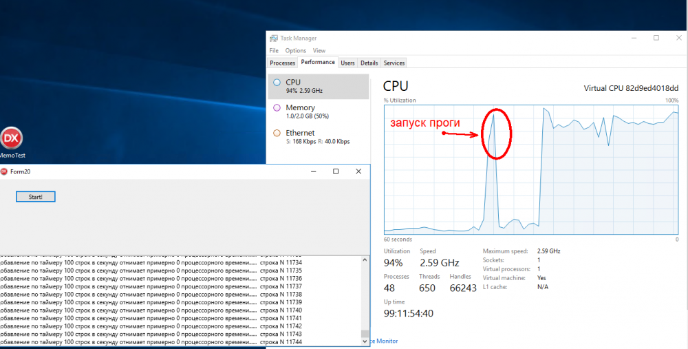

Теперь к вопросу ЦПУ: Ваш пример в работе на 1-ядерной виртуалке
На домашнем компе с GlobalUseDirect2D := false;

С GlobalUseDirect2D := false; приложение и должно грузить процессор, вы же явно указываете что рисуем только процессором. Возможно стоит подумать о реализации приложения в VCL? Или пересмотреть архитектуру приложения?

Позвольте не согласиться:) Виндовое мемо работает в 12 раз быстрее, что видно на моих скринах, используя так же только процессор (на виртуалке где я делаю тесты, видяхи нет).

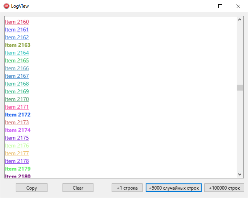

Огромное спасибо за реализацию.
Как-раз выискивал реализацию для цветного лога и решил было делать на основе TMemo, но думаю данный вариант подойдёт лучше всего.
Репозиторий на GitHub не создавался под эту реализацию?
Думаю можно было-бы туда залить свои правки.
Подготовил за пол часа реализацию с цветом и стилем строки.
Правда поменял форматирование кода под то которое мне удобней и понятней.
FastMemo.zip
