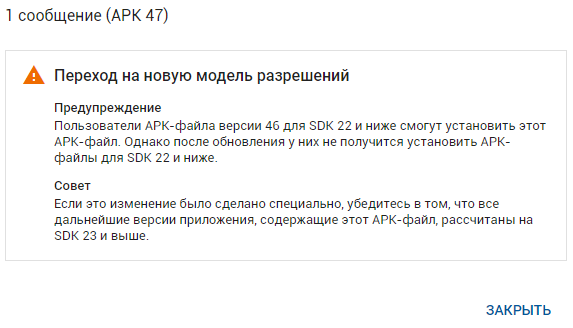

Знаю, что с ноября в Google Play можно обновлять приложения только для TargetSDK не ниже 26. Но до этого момента этой функцией я не пользовался, оставляя в Манифесте все по дефолту, то есть и minSDK и targetSDK равны 14.
Понятно, что от этого никуда не уйти, но в связи с этим меня больше всего интересует вопрос, если я обновлю приложение с targetSDK равным 26 или 27, смогут ли это приложение установить новые пользователи?
При загрузке версии в Google Play появляется предупреждение, но из него ответ конкретно на мой вопрос не ясен.
На данный момент около 25% пользователей, ежедневно устанавливающих данное приложение,  имеют SDK 22 (Android 5.1) и ниже. И меня интересует, смогут ли такие пользователи устанавливать версию приложения, если я обновлю его до targetSDK 26 или 27?
И также, есть ли разница, если выставить targetSDK 26 или 27?
P.S. В данном приложении не используются никакие разрешения. Только доступ в интернет
@Alex7wrt,
конечно смогут. Минимально допустимая версия указывается в minSdkVersion. У меня например во всех приложениях установлено <uses-sdk android:minSdkVersion="14" android:targetSdkVersion="26" />

@Alex7wrt,
устанавливают в том числе и новые пользователи на старых версиях андроида, и у них работает. minSdkVersion для этого.
Что касается targetSDK, то этим значением приложение уведомляет операционку, что возможно будет использовать api вплоть до данной версии. targetSDK 27 пока не использовал, только 26, и все что надо работает.
