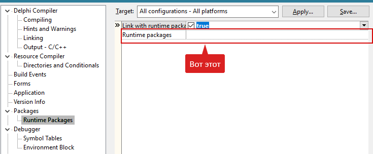

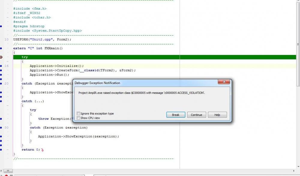

0 vasilius Опубликовано 26 сентября, 2018 Автор Опубликовано 26 сентября, 2018 Вы имеете ввиду этот список? На счет access violation я бы с удовольствием разобрался, но как видно с скринов - там до моего кода дело не доходит.... и не хочу разводить болото, но худшего дебагера чем в этой среде я не встречал... хуже только полное отсутствие... ну или я не умею его готовить ... Цитата
0 dnekrasov Опубликовано 26 сентября, 2018 Опубликовано 26 сентября, 2018 48 минут назад, vasilius сказал: Вы имеете ввиду этот список? Цитата
0 vasilius Опубликовано 26 сентября, 2018 Автор Опубликовано 26 сентября, 2018 Это, к сожалению, не помогает. Ехе маленький , и требует пакеты... Цитата

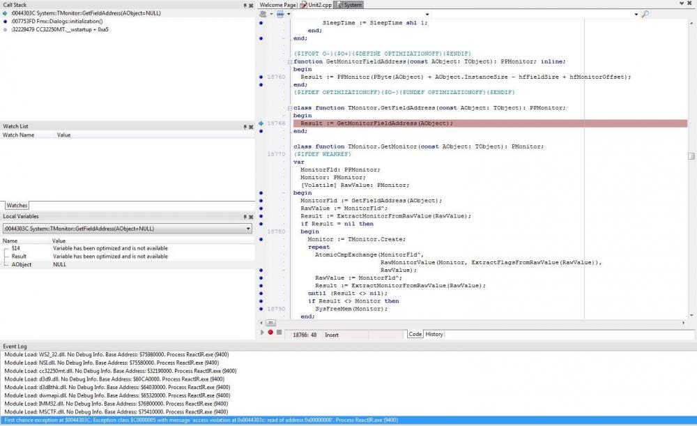

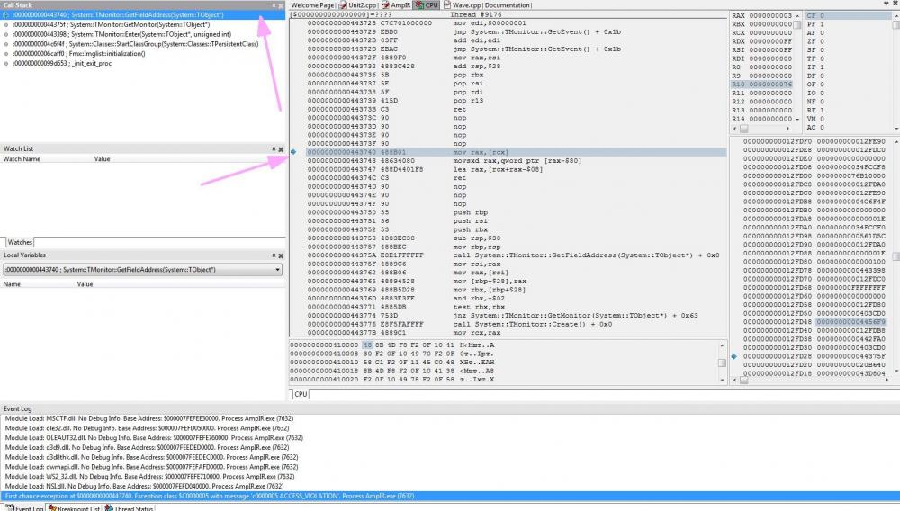

0 vasilius Опубликовано 27 сентября, 2018 Автор Опубликовано 27 сентября, 2018 6 часов назад, kami сказал: Свалиться при инициализации ImageList, даже не доходя до своего кода - ну, это я не знаю :))) Может, винду переустановить? (шутка). Я создал чистый проект подобавлял все компоненты, которые используются в текущем, Втом числе и ДЛЛ , убрал линковку пакеджей и RTL - проект запускается . Технология работает. Тоест дело не в ДЛЛ. Но в моем проекта проблема осталась... Посмотрире на скриншот выше, там дело до ImageList не доходит... и ИмеджЛист может быть Dialogs или что-то другое - тут как компилятор делает... по разному бывает Вот скрин с дебагера под Вин32 - он более понятный, чем с дебагера под вин64 -))) Ошибка в модуле System class function TMonitor.GetFieldAddress(const AObject: TObject): PPMonitor; begin Result := GetMonitorFieldAddress(AObject); end; До моего кода дело не доходит... Цитата First chance exception at $0044303C. Exception class $C0000005 with message 'access violation at 0x0044303c: read of address 0x00000000'. Цитата
