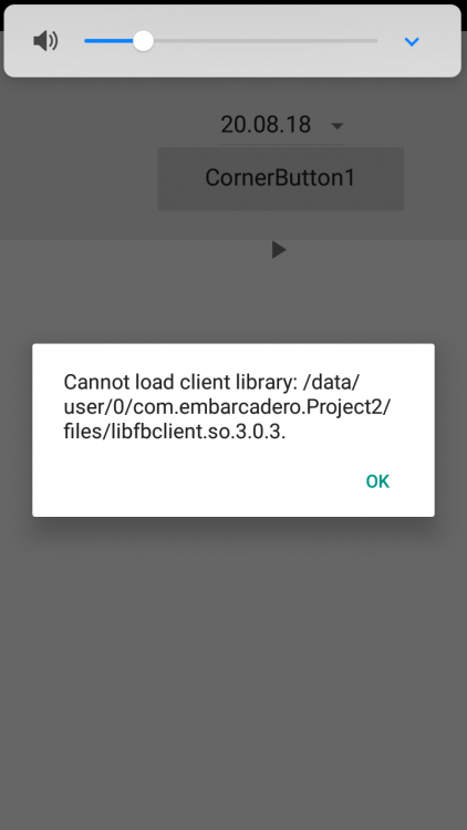

Пытаюсь соединиться с удалённой БД Firebird из приложения под Android. Прошу помочь мне с одним неясным моментом. А именно: где, по какому пути в приложении должна быть размещена клиентская библиотека?  Что прописать в deployment? Что прописать в свойстве ClientLibrary компонента UniConnection? Почему UniConnection не видит библиотеку libfbclient.so.3.0.3 когда я размещаю её в папке приложения?
Пытаюсь указывать путь к файлу для приложения:
procedure TForm2.FormCreate(Sender: TObject);
UniConnection1.SpecificOptions.Values['ClientLibrary']:= TPath.Combine(TPath.GetDocumentsPath, 'libfbclient.so.3.0.3');
В итоге получаю:
Библиотеку нужно не забыть добавить в Deployment (release и debug).

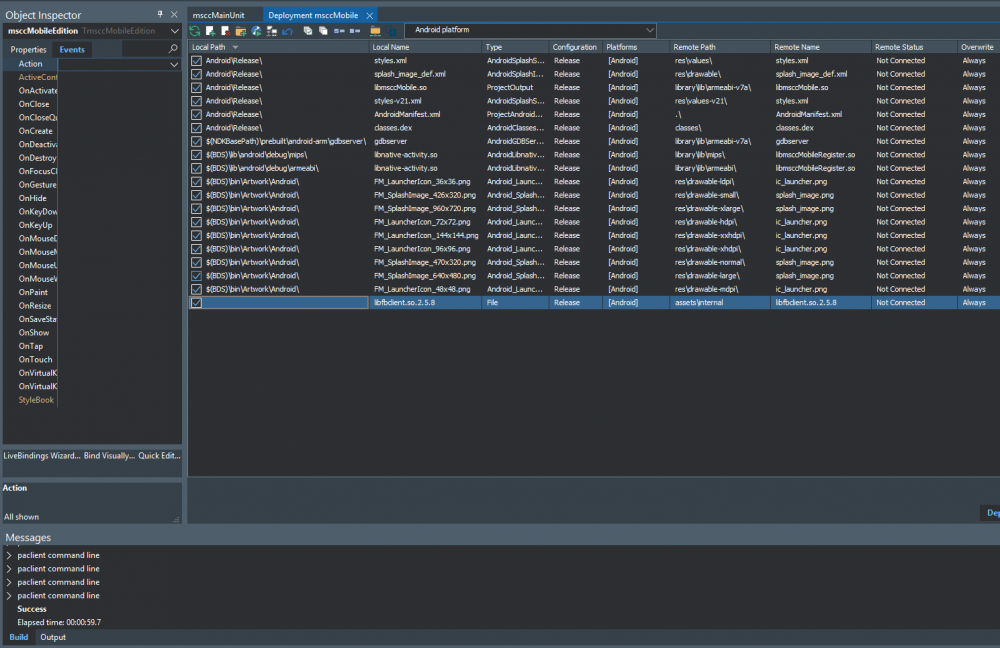

Добрый день!
У меня вот не получается установить подключение к серверу Firebird через приложение Android.
Я разместил файл libfbclient.so.2.5.8 в папке assets\internal, в меню Project - Deployment указал путь сначала так:
Потом сделал через кнопку image.png.a39efb033b982ece3911ccffd6d19ef3.png так:
В самом проекте у меня есть DataModule, в котором есть IBConnection из библиотеки IBDac от Devart.
Путь к библиотеке я прописал в FormCreate этого модуля так:
Когда пробую подключиться к моему удаленному серверу по IP адресу, то получаю ошибку:
Cannot load client library: /data/user/0/com.embarcadero.msccMobile/files/libfbclient.so.2.5.8.
Что я делаю не так? Как мне сделать, чтобы подключалось нормально?
Прошу помочь, только второй день работаю с этим направлением.

Скорее всего, файл не деплоится.
Уберите библиотеку из \Android\Release\.... и поместите ее в другое место, к примеру, в корень проекта.
Заново добавьте в Deployment
9 минут назад, mazayhin сказал:
Вот это убрать?
30 минут назад, msccenter сказал:
Вот это убрать?
Да. Сам файл перенести в другое место, и затем добавить заново. Remote Path оставить как на скрине
4 минуты назад, mazayhin сказал:
Можно ли его сюда положить?
И что считается "корнем" в контексте проекта приложения на Android?
К примеру, положи в C:\msccMobile\
11 минут назад, mazayhin сказал:
Положил сюда:
Затем выполнил Deploy через кнопочку и получил такой список:
И получается та же ошибка в приложении про то, что не может загрузить библиотеку libfbclient.so.2.5.8.
В самом коде надо менять что-то?

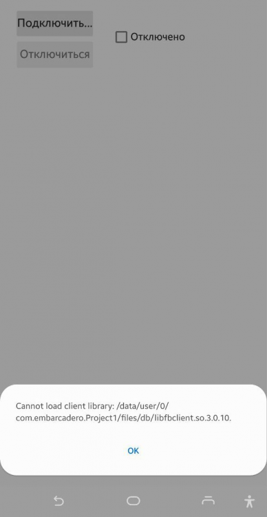

Добрый день!
Смотри, сделал как ты написал.
"Новая папка" - каталог, в котором лежат все файлы проекта.
"media" - каталог, который находится рядом с "Новая папка" и в котором находится файл libfbclient.so.3.0.10 (от Firebird 3.0).
Добавил через Project - Deployment для Debug:
Сделал переменную ClientLibrary в секции private главной формы.
В событии OnCreate главной формы прописал:
procedure TForm1.FormCreate(Sender: TObject);
  ClientLibrary := IncludeTrailingPathDelimiter(TPath.GetDocumentsPath) + 'db' + PathDelim + 'libfbclient.so.3.0.10';
  UniConnectionFB.ConnectString := 'Provider Name=InterBase;' +
                                   'Data Source=***.***.***.***;' +
                                   'Database=******;' +
                                   'Port=3050;' +
                                   'User ID=SYSDBA;' +
                                   'Password=*******;'+
                                   'Client Library=' +  ClientLibrary + ';' +
                                   'Use Unicode=True;' +
                                   'Login Prompt=False';
Но, когда пробую подключиться, то получаю ошибку:
Что я делаю не так? Делал как написал...
