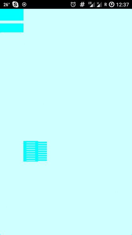

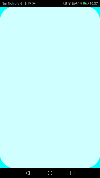

Столкнулся с тем что в Токио FillRect рисует с багами когда используются закругленные углы при заливке. В Берлине вроде все нормально. НО Токио понравился тем что между заставкой и появлением формы нет черного экрана. Зато впоролся в такую красоту. Да знаю, очень глючная версия и не рабочая. Вот и вопрос, у всех так же или только у меня?
Пример проекта и скриншот прицепил. Проект запустить на андроиде и покрутить экран что бы произошла перерисовка.
