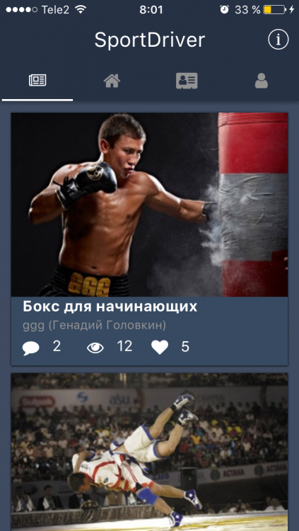

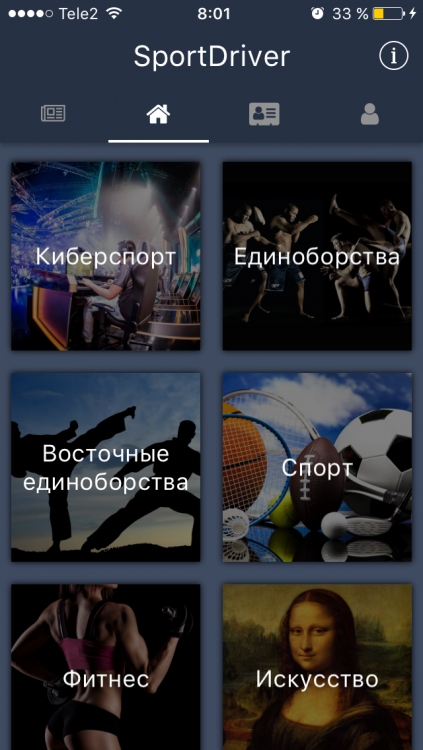

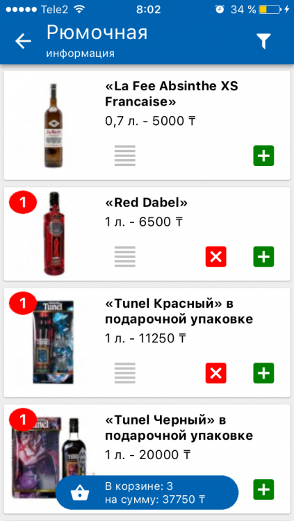

Вверху - ListBox + TImageViewer.
Внизу - ListView.
Недостатки ListView в том ,что не получается растянуть картинку по всей ширине.
Плюсы ListBox в том, что можно сделать горизонтальную прокрутку, а с помощью TImageViewer можно масштабировать.
