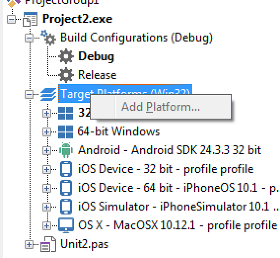

0 Vitaldj Опубликовано 10 января, 2017 Опубликовано 10 января, 2017 1) А есть ли платформа, по правой кнопке на фоне target platfofm? 2) И еще, есть ли симулятор на пустом проекте? 3) Нет ли в программе какой то специфики (или компонента), которая/который не работает на симуляторе? Цитата
0 Mazzay Опубликовано 10 января, 2017 Автор Опубликовано 10 января, 2017 (изменено) Спасибо за ответ. И за вопросы.) По пунктам: 1) Нет. Есть всё то же самое, кроме iOS Simulator. 2) Сейчас пишу не с того рабочего места, где всё развёрнуто. Попробую вечером… 3) Проект чисто тестовый. Две TButton и один TLabel. В Tools | Options | SDK Manager «iOS Simulator» есть. «Add Platform…» неактивна. Изменено 10 января, 2017 пользователем Mazzay Цитата

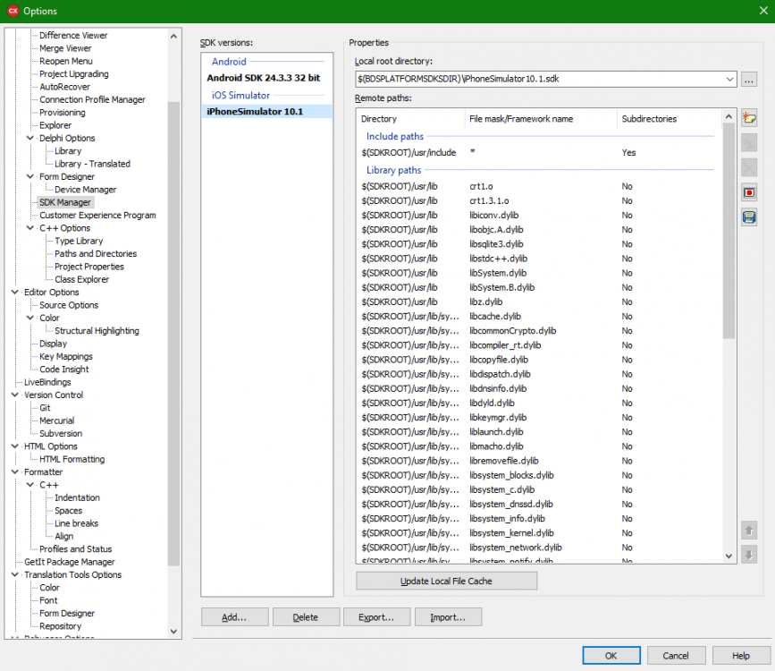

0 Mazzay Опубликовано 11 января, 2017 Автор Опубликовано 11 января, 2017 (изменено) kami, да. Попробовал на другом рабочем месте. Другая версия Embarcadero (Seattle вместо Berlin), другая версия и сборка MacOS под VMWare (El Capitan вместо Sierra). Tools | Options | SDK Manager. Добавил iPhoneSimulator, проапдейтил SDK. Project Manager существующего проекта уже содержит для Target Platforms: «32-» и «64-bit Windows» и «Android». На всех платформах давно замечательно работает. Нажимаю «Add Platform» — симулятора нет. :-( Изменено 11 января, 2017 пользователем Mazzay Цитата

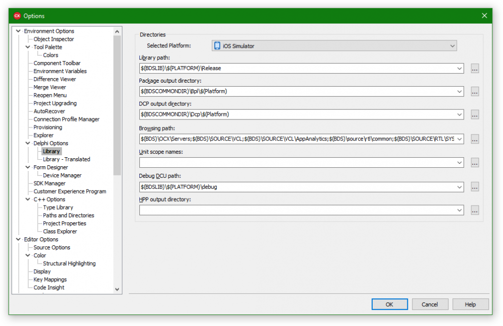

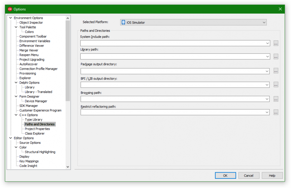

0 Mazzay Опубликовано 11 января, 2017 Автор Опубликовано 11 января, 2017 Вот на что наткнулся. Для Delphi Options пути для симулятора настроены: C++ Options — пусто: Цитата
