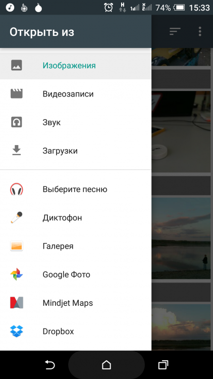

0 Pax Beach Опубликовано 15 сентября, 2016 Поделиться Опубликовано 15 сентября, 2016 Вот в iPhone есть возможность вставить фото или видео: Можно вставить файлы из хранилища, коим выступает iCloud Drive: Цитата Ссылка на комментарий

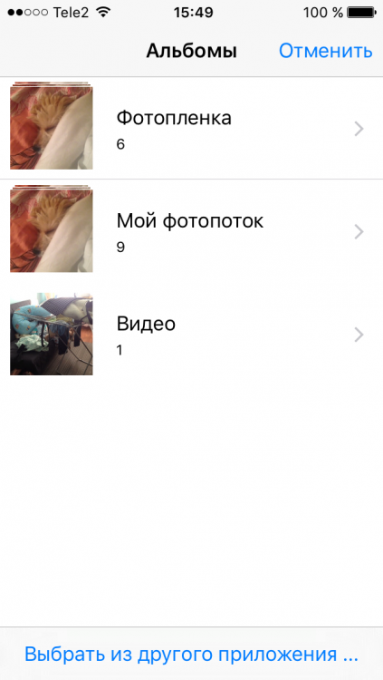

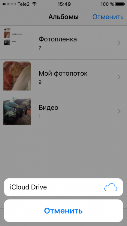

0 Администраторы Brovin Yaroslav Опубликовано 15 сентября, 2016 Администраторы Поделиться Опубликовано 15 сентября, 2016 На ios штатного диалога нету, кроме выбора фотки и видео. Это противоречит концепции apple. Там наоборот не хотят юзеру навязывать папочную структуру. НО, не смотря на это, функции по чтении директорий системы доступны. И вы в принципе, как минимум, можете её прочитать и самостоятельно ее визуализировать в UI. Равиль Зарипов (ZuBy) 1 Цитата Ссылка на комментарий
0 Pax Beach Опубликовано 15 сентября, 2016 Поделиться Опубликовано 15 сентября, 2016 Нашел такие полезные примеры по теме на английском языке: XE5 iOS app - open PDF from local storage Opening URL within ios application Using 3rd party framework for IOS in Delphi Firemonkey Вопросы по работе с iOS в Delphi Будем изучать ) Цитата Ссылка на комментарий
0 Камышев Александр Опубликовано 29 сентября, 2016 Автор Поделиться Опубликовано 29 сентября, 2016 (изменено) String fn; String path = System::Ioutils::TPath::GetSharedDownloadsPath(); #ifdef __ANDROID__ TSearchRec sr; if ( !FindFirst( path + "/*", faAnyFile, sr) ) { do { if ( sr.Name=="." || sr.Name==".." ) {} else if ( (sr.Attr & faDirectory) == faDirectory ) {} // dir else {} // file // отрисовать в список sr.Name sr.Name; } while ( !FindNext(sr) ); FindClose(sr); // по клику в списке получить fn = path + "/" + name; } #else OpenDialog->InitialDir = System::Ioutils::TPath::GetSharedDocumentsPath(); if ( !OpenDialog->Execute() ) return; fn = OpenDialog->FileName; #endif вот так сделал, кому понадобится, на паскале тоже работает, только синтаксис другой Изменено 30 сентября, 2016 пользователем Камышев Александр Rusland, Равиль Зарипов (ZuBy) и Kitty 3 Цитата Ссылка на комментарий
