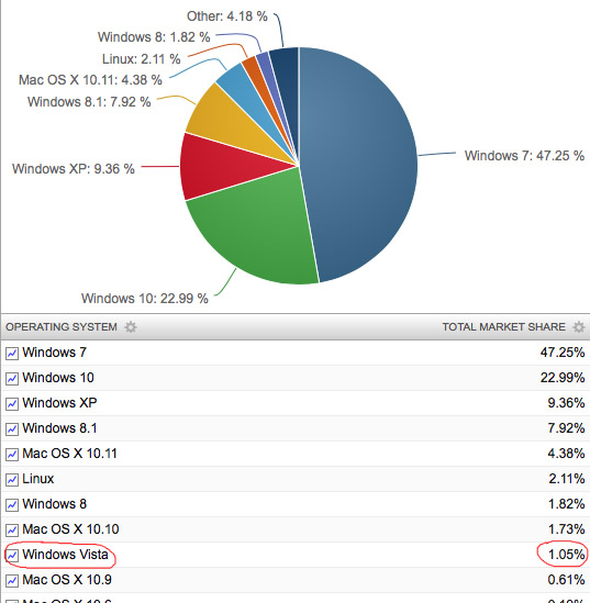

Вообще это далеко не единственная проблема с Vista.
У меня ряд других проблем возникало с ней.
Но в итоге я просто решил отказаться от поддержки Висты. По крайней мере - не уделять ей особого внимания.
Если посмотреть на инфографику, то процент ее использования крайне низок. И исчисляется единицами (это и по личному опыту). Думаю - это больше проблемы этих пользователей, чем софта. Многие разработчики ПО аналогично - не уделяют ее поддержке особого внимания.
Понимаю - что это не выход из положения...
Будем и с ней разбираться, по мере возможности...
