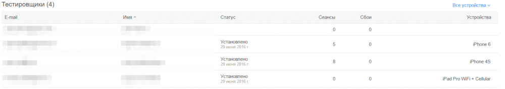

0 Модераторы Равиль Зарипов (ZuBy) Опубликовано 1 июля, 2016 Модераторы Опубликовано 1 июля, 2016 (изменено) вроде ограничения только по версионности iOS я на днях запускал на IPhone 4S с версией ос 9+ все прекрасно работает. UPDATE: у меня Seattle (и заливал через TestFlight) Изменено 1 июля, 2016 пользователем ZuBy zairkz 1 Цитата

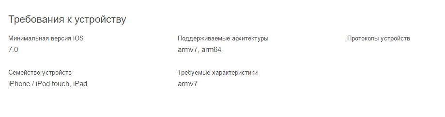

0 Модераторы Равиль Зарипов (ZuBy) Опубликовано 1 июля, 2016 Модераторы Опубликовано 1 июля, 2016 компилятор сам собирает обе версии и вшивает в одну аппликацию (ну или как-то так) вот требования к девайсу (проект собран для 64-bit) прекрасно устанавливается на такие девайсы zairkz, krapotkin и Brovin Yaroslav 3 Цитата
