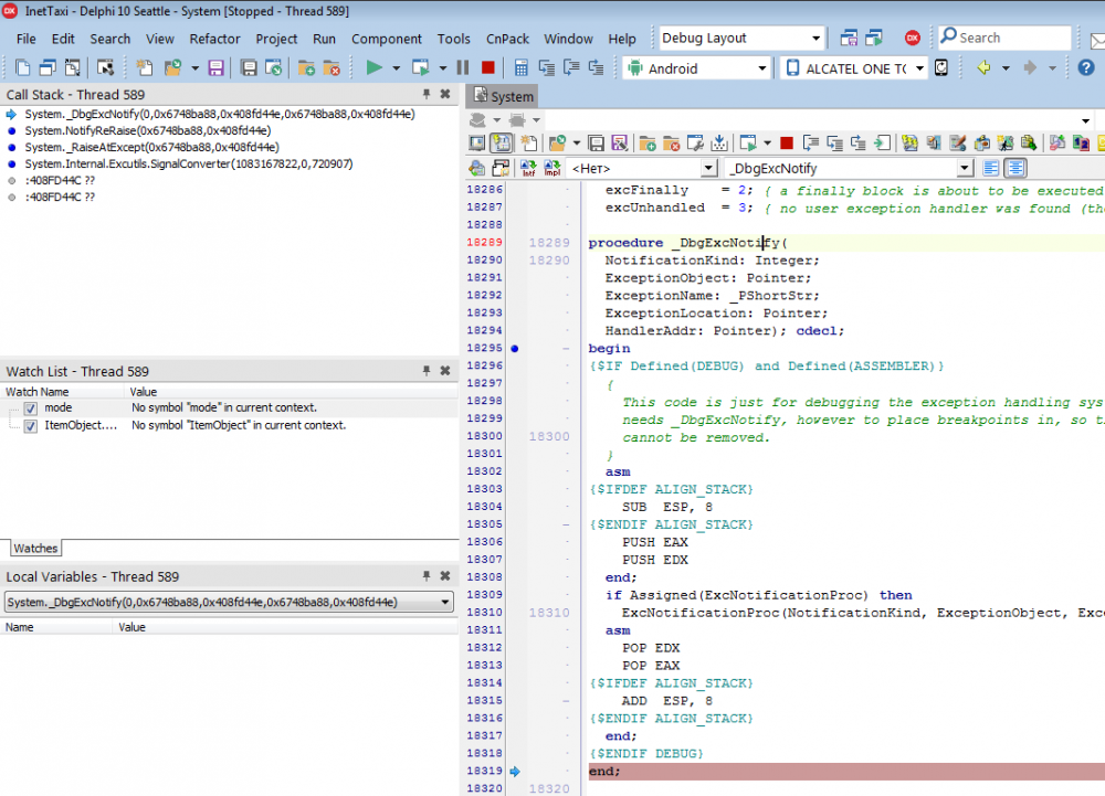

Столкнулся с крайне неприятным моментом. Довольно большая программа на андроиде. Активно используется HTTPClient в потоках. Все работает.
В произвольный момент времени выскакивает Exception
First chance exception at $408FD44E. Exception class Segmentation fault (11).
Стек по адресу пустой, моих вызовов не содержит. Если нажать Continue, тут же попадаем в System.pas
First chance exception at $408FD44E. Exception class EAccessViolation with message 'Access violation at address 408FD44E, accessing address 00000000'.
При работе в отладчике достаточно нажать continue и программа продолжает выполнение как ни в чем не бывало
При автономной работе все зависит от воли случая.
Телефон на DEXP Ixion XL140 MTK 6735 64 bit на Android 5.1 - программа вылетает сразу, ничего не сказав вообще. И этот тел. вообще не встает под отладчик. Ни делфи ни SDK monitor.bat его не видят...
Тел на MT6582 Android 4.4.2 "держит удар" почти не вываливаясь
Alvatel Onetouch 7041D на Android 4.2.2 валится чуть чаще.
Кто сталкивался? что можно сделать??
