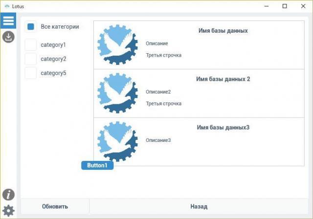

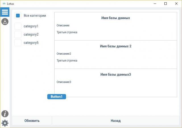

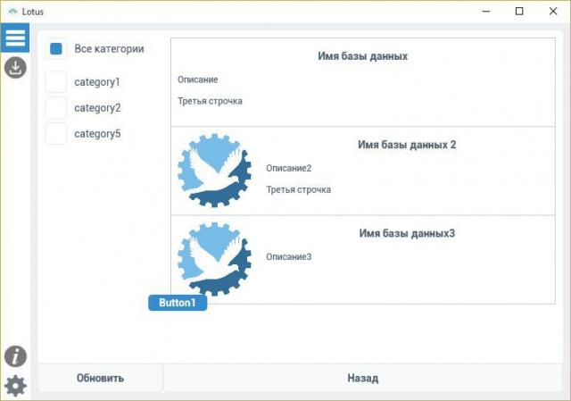

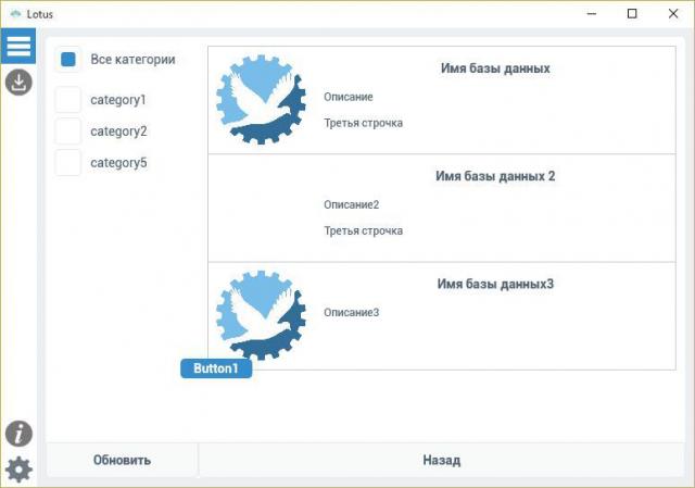

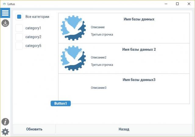

sviat9440
Всем привет. Есть такая проблема:
Вот код потока:
В общем он должен загружать с сервера список итемов и заливать их в лист бокс.
Проблема в том что не всегда итемы в листбоксе отображаются корректно.
Если я вместо sleep(100) (закомментирован), поставлю ShowMessage('dd');, то все отрисовается корректно.
Ниже прилагаю скрины как оно может быть отрисовано.
Надеюсь на вашу поддержку))))
