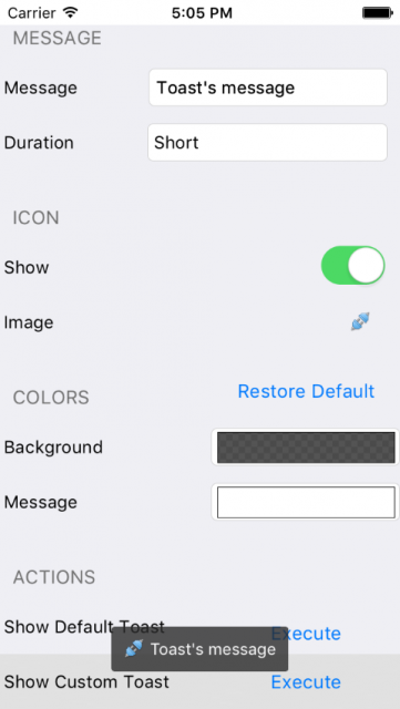

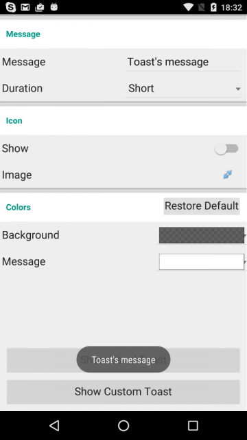

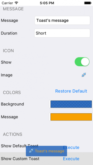

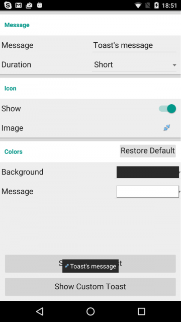

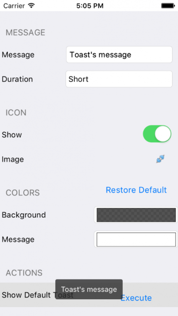

Администраторы Brovin Yaroslav Опубликовано 23 октября, 2015 Администраторы Опубликовано 23 октября, 2015 Описание: Назначение: Быстрые уведомления, появляющиеся в нижней части экрана, предназначенные для отображения короткой текстовой информации и опционно изображения Поддерживаемые платформы: Android, iOS Демо проект: Samples\ToastsDemo\ToastsDemo.dproj Доступен с версии: RX (R100) Возможности: Несколько быстрых способов отображения уведомления: TfgToast.Show(Message) - только текст TfgToast.Show(Message, Icon) - текст и картинка TfgToast.Show(Message, Duration) текст + настройка длительности отображения TfgToast.Show(Message, Duration, Icon) - текст + картинка + длительность отображения Доступно редактирование цвета заднего фона (TfgToast.BackgroundColor) Доступно редактирование цвета сообщения (TfgToast.MessageColor). Возможность добавить к сообщению иконку (TfgToast.Icon) Доступно редактирование длительности отображения уведомления (TfgToast.Duration) Возможность менять глобальные параметры отображения всех тостов в рамках приложения (TfgToast.DefaultBackgroundColor, TfgToast.DefaultMessageColor и TfgToast.DefaultPadding) Примеры вызова: // Быстрое отображение, только текст TfgToast.Show('Message'); // Быстрое отображение, текст + картинка TfgToast.Show('Message', Bitmap); // Настраиваемое отображение var Toast: TfgToast; begin Toast := TfgToast.Create(EditToastMessage.Text, TfgToastDuration(ComboBoxDurationType.ItemIndex)); try if SwitchShowIcon.IsChecked then Toast.Icon.Assign(Image1.Bitmap); Toast.MessageColor := ColorComboBoxMessage.Color; Toast.BackgroundColor := ColorComboBoxBackground.Color; Toast.Show; finally Toast.Free; end; end; Скриншоты: beklexx, Alex7wrt, zairkz и 8 других 11 Цитата

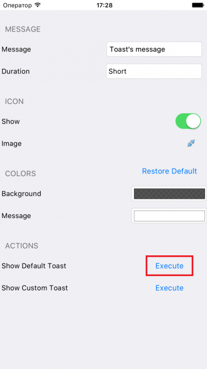

Сергей Пьянков Опубликовано 29 августа, 2016 Опубликовано 29 августа, 2016 Обнаружена проблема, приводящая к падению приложения на iOS (речь о последней версии FGX). Шаги для воспроизведения следующие: Запустить демо-проект на симуляторе или реальном устройстве. Многократно быстро нажать на указанную кнопку (обычно хватает 5-8 раз). Приложение аварийно завершается. Источник исключения - модуль FGX.Toasts.iOS, конкретно этот метод: procedure TiOSToastsQueue.ShouldHide; begin TfgAssert.IsNotNil(FActiveToast); // <-- DequeueToast(FActiveToast); end; Цитата
