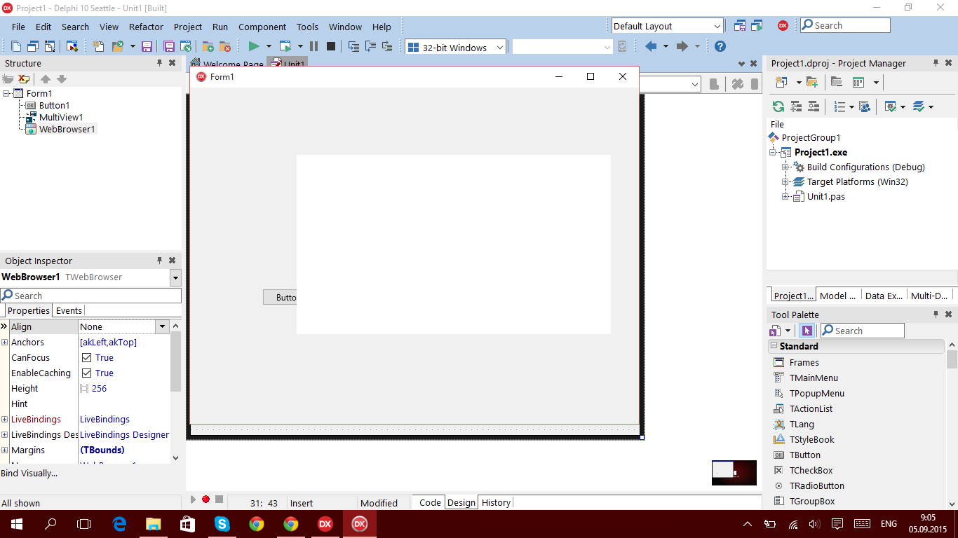

0 To_LED Опубликовано 5 сентября, 2015 Поделиться Опубликовано 5 сентября, 2015 (изменено) Проблему с Webbrowser-ом они так и не решили он по прежнему поверх контролов пробовал Control-> Send to Back тоже не помогает как и раньше cсдается мне что они только над названием поработали и все ........ сплошное разочарование Изменено 5 сентября, 2015 пользователем Darik1392 Цитата Ссылка на комментарий
0 Модераторы Равиль Зарипов (ZuBy) Опубликовано 5 сентября, 2015 Модераторы Поделиться Опубликовано 5 сентября, 2015 Darik1392, а вам не кажется что вы допустили ошибку, смотреть на свой скрин до полного просветления про вложенность компонентов знаете? Цитата Ссылка на комментарий

0 To_LED Опубликовано 5 сентября, 2015 Поделиться Опубликовано 5 сентября, 2015 Darik1392, а вам не кажется что вы допустили ошибку, смотреть на свой скрин до полного просветления про вложенность компонентов знаете? Исправьте меня если я ошибаюсь на счет того что он перекрывает все Цитата Ссылка на комментарий

0 Rusland Опубликовано 7 сентября, 2015 Поделиться Опубликовано 7 сентября, 2015 Проблему с Webbrowser-ом они так и не решили он по прежнему поверх контролов пробовал Control-> Send to Back тоже не помогает как и раньше cсдается мне что они только над названием поработали и все ........ сплошное разочарование Наверно нужно ставить кнопку прямо на Webbrowser, а не на форму. Цитата Ссылка на комментарий
0 Модераторы Andrey Efimov Опубликовано 7 сентября, 2015 Модераторы Поделиться Опубликовано 7 сентября, 2015 Проблему с Webbrowser-ом они так и не решили он по прежнему поверх контролов пробовал Control-> Send to Back тоже не помогает как и раньше cсдается мне что они только над названием поработали и все ........ сплошное разочарование Наверно нужно ставить кнопку прямо на Webbrowser, а не на форму. А вы пробовали? Я пробовал и результат не изменился, TWebbrowser всё также поверх остальных контролов (включая кнопку, которая лежит на нём и вложена в него). Если вы пробовали и у вас результат другой, то скиньте проект, посмотрим, что мы делаем не так... Kitty 1 Цитата Ссылка на комментарий
0 Rusland Опубликовано 7 сентября, 2015 Поделиться Опубликовано 7 сентября, 2015 (изменено) А вы пробовали?Я пробовал и результат не изменился, TWebbrowser всё также поверх остальных контролов (включая кнопку, которая лежит на нём и вложена в него). Если вы пробовали и у вас результат другой, то скиньте проект, посмотрим, что мы делаем не так...Я не пробовал, потому как еще не ставил 10-ую версию (жду апдейт ). Я вывод сделал на основании скрина, сделанном Darik1392 http://fire-monkey.ru/topic/1662-rad-xe9-rad-x-seattle/?p=8625 и утверждении zairkz http://fire-monkey.ru/topic/1662-rad-xe9-rad-x-seattle/?p=8562 Изменено 7 сентября, 2015 пользователем Rusland Цитата Ссылка на комментарий
0 Alex Bozhko Опубликовано 7 сентября, 2015 Поделиться Опубликовано 7 сентября, 2015 Нет, по прежнему WebBrowser поверх всех контролов. Цитата Ссылка на комментарий
