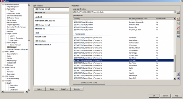

BurcevD Опубликовано 24 июля, 2015 Опубликовано 24 июля, 2015 (изменено) Добрый день, подскажите пожалуйста: имеется тестовое приложение, которое нормально компилируется под windows, android и IOS simulator (SDK 6.1). При попытке компиляции на устройство iPad 2 высвечивается следующая ошибка [DCC Error] E2597 ld: file not found: /System/Library/Frameworks/MapKit.framework/MapKit P.S. использую MacBook с Mac OS X версии 10.7.5 (выше не обновляется) XCode - 4.6.3 (выше не ставится из-за версии OS) максимальный SDK 6.1 (6.3 - ставил, но он глючил) Я думаю, что скорее всего дело в версии SDK, но как поставить выше не имею понятия, т.к. в работе использовал только OS "Window". Что делать? Изменено 24 июля, 2015 пользователем BurcevD Цитата
0 Vitaldj Опубликовано 24 июля, 2015 Опубликовано 24 июля, 2015 Попробуйте добавить нужный фреймворк в ручную. На картинке смотри путь в настройках дельфи. Там вверху справа есть кнопка добавить.... Brovin Yaroslav 1 Цитата
0 BurcevD Опубликовано 24 июля, 2015 Автор Опубликовано 24 июля, 2015 К сожалению нет нужного Framwork для SDK 6.1 Цитата

Добрый день,
Что делать?
