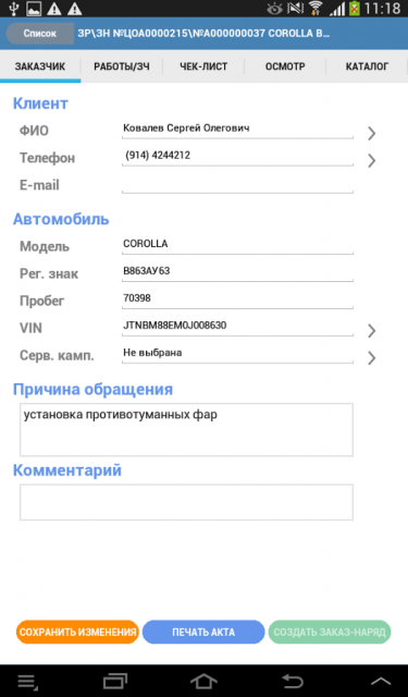

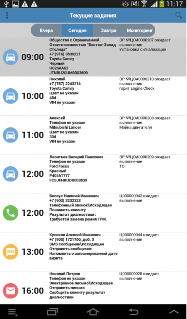

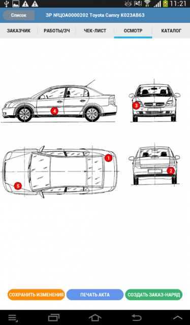

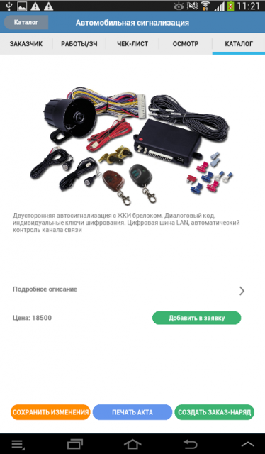

Администраторы Brovin Yaroslav Опубликовано 13 июля, 2015 Администраторы Опубликовано 13 июля, 2015 Официальный сайт: https://rarus.ru/1c-auto/alfa-avto-mobilnyy-priemshchik/ Автор: 1C-Pарус Ссылки на приложение: Google Play Подробное описание: 1С_Рарус.pdf «Альфа-Авто: Мобильный мастер-приемщик» — дополнение для взаимодействия типовых решений семейства «Альфа-авто ред.5». с одноименным мобильным приложением, Мобильное приложение предназначено для мастеров-приемщиков технических центров, оказывающих услуги по техническому обслуживанию и ремонту автомобилей. Основные функциональные возможности: Просмотр графика записи на ремонт за 3 рабочих дня. Возможность изменения или внесения данных в заявки на ремонт. Просмотр истории ремонтов автомобиля. Проверка на необходимость проведения сервисных и отзывных кампаний по автомобилю. Заполнение анкеты при приемке автомобиля. Создание отметок об имеющихся повреждениях при приемке автомобиля. Прикрепление текстовых заметок и фотографий к отметкам о повреждениях, и указание их месторасположения на схеме автомобиля. Просмотр каталога пакетных предложений и аксессуаров для дополнительных продаж, а также возможность добавления в заявку на ремонт пакетных предложений и аксессуаров, выбранных клиентом. Создание заказ-наряда в информационной базе «Альфа-авто» командой из мобильного приложения. Возможность печати акта приемки автомобиля с мобильного устройства на сетевой принтер организации. Возможность работы с запланированными контактами. Возможность отправки клиентам SMS и электронных писем. Синхронизация внесенных изменений с информационной базой «Альфа-авто» (при наличии Wi-fi подключения к сети организации). Возможность работы offline (при отсутствии подключения к сети организации). Kitty, #WAMACO и AngryOwl 3 Цитата
