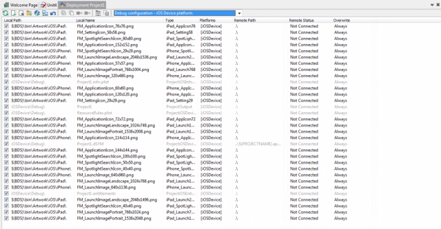

Доброго времени суток!
На iOS 7.0 устанавливаю иконки для моего приложения, те размеры которые там указаны, но после запуска на iOS 8,0 и выше, в iPhone рисуется та иконка, которую я указываю, а ниже этой версии все равно рисуется иконка "пламя". Подскажите пожалуйста, это баг или как то можно исправить, чтобы показывала та иконка которую я указываю?

  • Все иконки доступны по указанным путям?

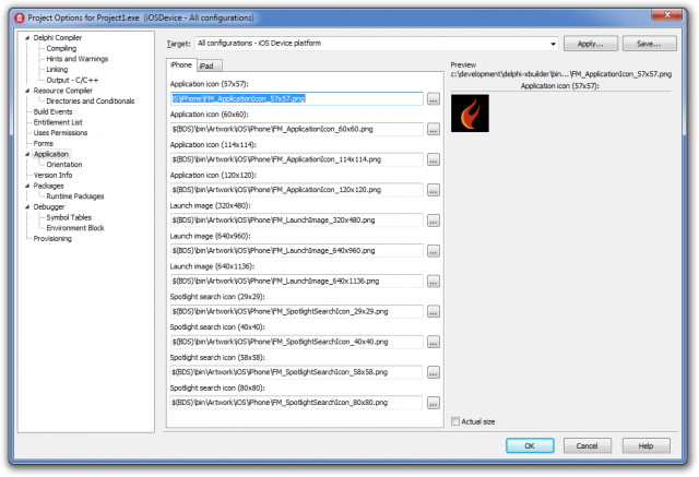

  • Проверить настройки для iOS 32 бита и iOS 64 бита
  • Убедиться, что иконки добавлены в Deployment Manager
да вроде все доступны но если смотрю сам в системе показывает мой иконки а сам запускающего иконку показывать "Пламя" но на iOS 8.0+ показывает все хорошо
iPhone 4S не поддерживает 64 бита. Поэтому у вас должно запускаться 32 битное приложение. Следовательно смотрите настройки для iOS Device 32 бита
