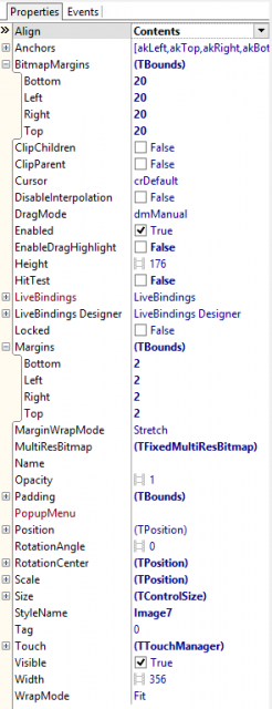

Где элемент Image это
а его свойства, типа:
Все. Только "поиграйтесь" со значениями BitmapMargins (у меня тени другие)

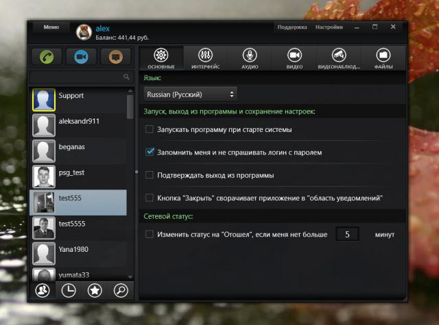

А-ля типа так:
