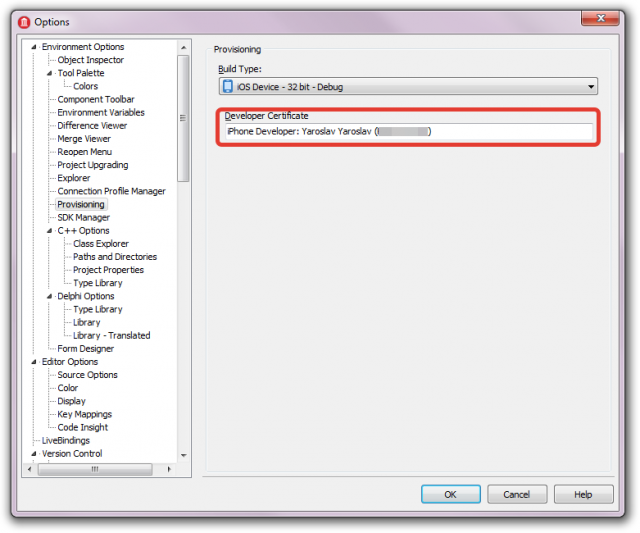

Согласно тексту ошибки:
[PAClient Error] Error: E0264 Unable to execute '"/usr/bin/codesign" --en "/Users/anton/PAServer/scratch-dir/IvanovAA-123/Server.app/Entitlements.plist" --deep -s "iPhone Developer" -f "/Users/anton/PAServer/scratch-dir/IvanovAA-123/Server.app"' (Error 1)
[PAClient Error] Error: E0264 iPhone Developer: no identity found
Проблема в том, что у вас на маке утилита подписи вашего приложения не может найти сертификат с указанным именем или алиасом. В вашем случае вы используете название "iPhone Developer".
Действия

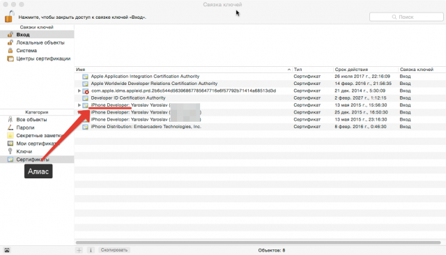

Необходимо убедиться, что на маке в "Связке ключей" у вас есть такой сертификат. Для этого:
  1. Открываем программу на маке "Связка ключей" (Она обычно расположена в папке утилиты).
  2. Просматриваем названия ключей. Например в моем случае:
    • Ищите ваш сертификат разработчика, и убеждаетесь, что в начале названия стоит "iPhone Developer" до двоеточия. Если нет, то нужно в IDE RAD Studio полностью указать название вашего сертификата, как в указано на маке.
    • Если у вас несколько сертификатов, как у меня. То в этом случае нужно обязательно в IDE указывать название сертификата полностью.
      Иначе в противном случае, утилита не сможет понять, каким сертификатом подписывать ваше приложение.
    • Если у вас один сертификат, то можно использовать алиас сертификата (Часть полного названия названия сертификата до двоеточия)
