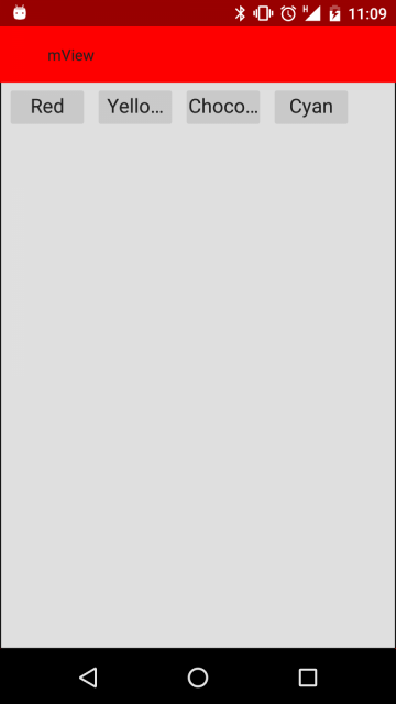

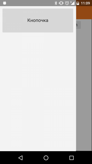

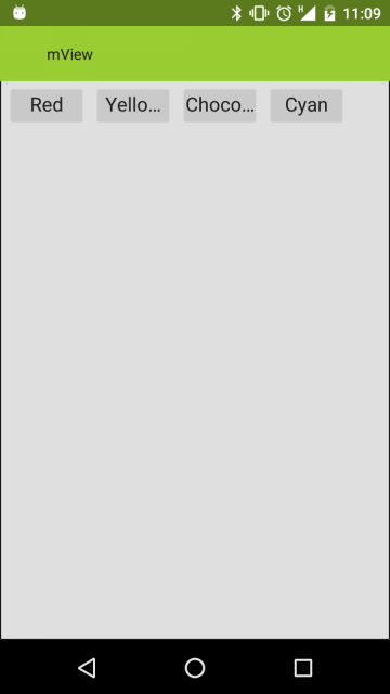

0 Модераторы Равиль Зарипов (ZuBy) Опубликовано 2 февраля, 2016 Модераторы Опубликовано 2 февраля, 2016 (изменено) Возможно это работает также как и для IOS... У меня получилось Код не изменился, изменения были в форме... Нужно задать цвет Form1.Fill.Color := TAlphaColorRec.Red; Посередине я поставил Rectangle, чтобы цвет контента не был равен цвету форме. и снизу стоит Rectangle с черным цветом, т.к. у меня наэкранные кнопки. если убрать нижняя панель тоже покрасится. И теперь вопрос, кто знает как определить высоту наэкранных кнопок и их существование? P.S. Кривяков Виталий спасибо за модуль Изменено 2 февраля, 2016 пользователем ZuBy Kitty и zairkz 2 Цитата
0 haword Опубликовано 2 февраля, 2016 Опубликовано 2 февраля, 2016 то есть форма должна быть того цвета чем закрашивается заголовок? Цитата
0 Модераторы Равиль Зарипов (ZuBy) Опубликовано 2 февраля, 2016 Модераторы Опубликовано 2 февраля, 2016 то есть форма должна быть того цвета чем закрашивается заголовок? да, код делает только полупрозрачность... точней нам доступно только это. форма становится фулл скрин и мы видим наложение полупрозрачности и фона нашей формы Цитата

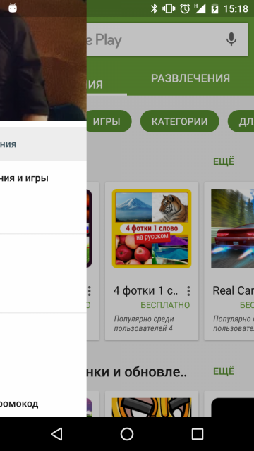

0 Модераторы Равиль Зарипов (ZuBy) Опубликовано 2 февраля, 2016 Модераторы Опубликовано 2 февраля, 2016 посмотрите внимательно как сделаны родные приложения google в материале, убедитесь что все так как я предложил. если нет возможности, могу показать у меня Android 6.0 Marshmallow Цитата

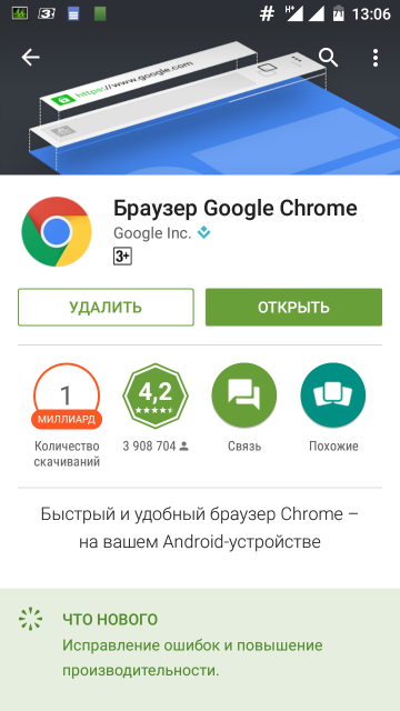

0 haword Опубликовано 2 февраля, 2016 Опубликовано 2 февраля, 2016 в маркете я перехода не замечал цветов. да и в инете народ ничего ен пишет про это когда делает это на java. Цитата
0 Модераторы Равиль Зарипов (ZuBy) Опубликовано 2 февраля, 2016 Модераторы Опубликовано 2 февраля, 2016 Вам достаточно одного скрина или еще скинуть? Цитата
0 Модераторы Равиль Зарипов (ZuBy) Опубликовано 2 февраля, 2016 Модераторы Опубликовано 2 февраля, 2016 действительно, как-то не замечал... ну значит NDK не позволяет нам вызвать этот метод Цитата
