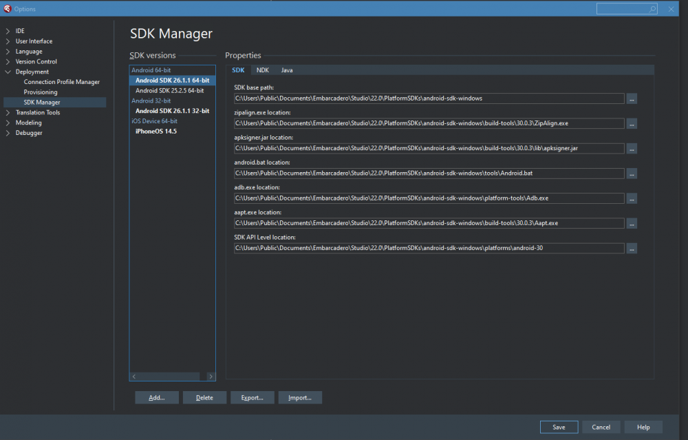

gonzales Опубликовано 27 сентября, 2021 Опубликовано 27 сентября, 2021 Пытаюсь скомпилить проект, сделанный в 10.4.2. Получаю вот такую шляпу [Error Error] Specified platform sdk not found: 'C:\Users\user\AppData\Roaming\Embarcadero\BDS\22.0\AndroidSDK25.2.5_64bit.sdk' Заглядываю в папку C:\Users\user\AppData\Roaming\Embarcadero\BDS\22.0. Там лежат только файлы AndroidSDK26.1.1_64bit.sdk AndroidSDK26.1.1_32bit.sdk Новое приложение создается и компилируется без проблем. Пробовал подмахнуть манифест от нового приложения - не помогло. Не подскажете, где копать? Цитата
0 A_l_ex Опубликовано 4 октября, 2021 Опубликовано 4 октября, 2021 Похоже вы что-то намутили лишнего в студии. Потому что с 11 версией идет только такой SDK: Спойлер 26 SDK полноценно поддерживает 11 и 12 Ведро. И да, можно качнуть 26 SDK используя Ведро-Студию и попытать счастье прокинуть 26 SDK на 10.4.2 или 11, но лично у меня это не сработало(Дебаркадеро проглотила 26 SDK но вот компилить через него что-то не смогла, ибо не знает как работать с 26 SDK). Покажите скрин своего SDK Manager в RAD Studio. Цитата
0 gonzales Опубликовано 4 октября, 2021 Автор Опубликовано 4 октября, 2021 Я разобрался, откуда вылезли эти грабли. У меня почему-то прописалось прямо в файле проекта (dproj файл), что Андроид64 использует SDK 25.2.5. После того, как я удалил эту привязку, все скомпилилось. А вообще 26 SDK у меня нормально существует))) A_l_ex и Andrey Efimov 2 Цитата
