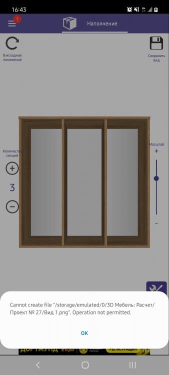

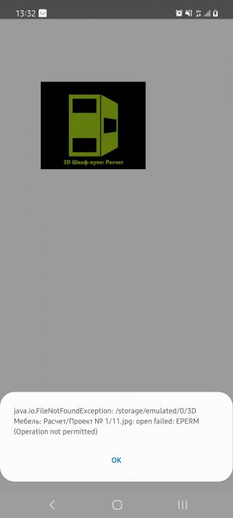

Столкнулся с проблемой установки прав на запись после перехода на 10.4. В 10.3.3 все работало как часы, а теперь пишет, что доступ к мультимедиа есть, но с приложения ничего на SD карту не могу запись, т.к. обрабатывается исключение об отсутствии прав. Помогите

В манифесте все есть, но не пишет. До API 29 на XE 10.3.3 все работало, а после обновления с ноября не могу новую версию в маркет выложить. А мне нужна запись на карту как кровь из носа.
Даже каталог не могу создать. В новом проекте каталог могу создать, но когда пишу файл выдает ошибку доступа

1 час назад, Alexander Samosyuk сказал:
Текстовый файл записывает,а вот bmp через image.Bitmap.SaveToFile() не хочет. Пишет что невозможно сохранить bmp
Ну пишите сразу код, а то не понятно куда вы записываете, что в bitmap и т.д.
TDirectory.CreateDirectory('/storage/emulated/0/3D Мебель: Расчет');
      FinalyDir := '/storage/emulated/0/3D Мебель: Расчет/Проект № ' + AppForm.Order.OID;
      TDirectory.CreateDirectory(FinalyDir);
      while TFile.Exists(TPath.Combine(FinalyDir, 'Вид ' + I.ToString + '.png')) do
        inc(I);
      Viewport.MakeScreenshot.SaveToFile(TPath.Combine(FinalyDir, 'Вид ' + I.ToString + '.png'), @SaveParams);
TDirectory.CreateDirectory(IncludeTrailingPathDelimiter('/storage/emulated/0/3D Мебель: Расчет'));
TDirectory.CreateDirectory(IncludeTrailingPathDelimiter(FinalyDir));
Проверьте создаются ли папки?
TDirectory.ForceDirectories('/storage/emulated/0/3D Мебель: Расчет/Проект № ' + AppForm.Order.OID) вернет true если все хорошо
Изменено пользователем OnePeople
Вопрос решен. Папки создавались, но запись в них не шла. Причиной появления ошибок является символ ":" в имени папки. При его удалении функционал вернулся. Спасибо за помощь
