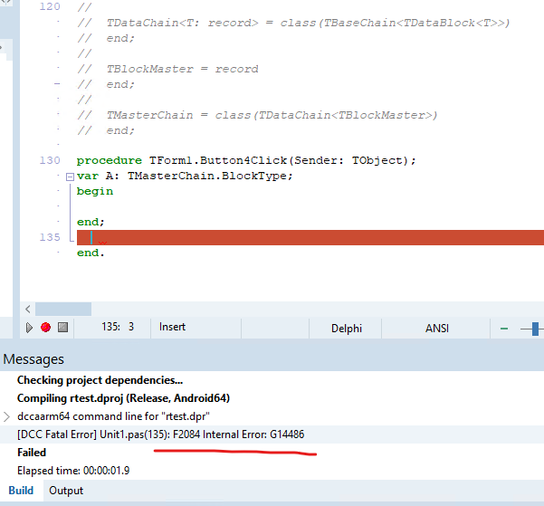

Самые большие проблемы. В двух словах: ошибка при компиляции F2084 Internal Error: URW1237 или G14486 при использовании обобщенных классов (тот же код для других OC компилируется без проблем).
Позже покажу пример кода и как получилось уговорить компилятор.

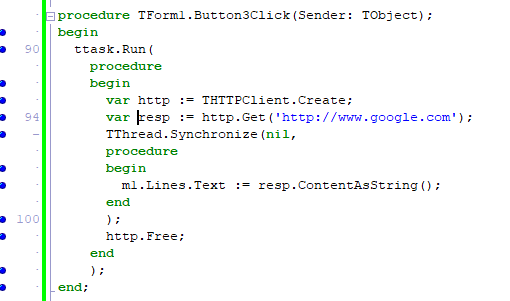

10.4.4 Win64/Win32
тестовый код
procedure TForm1.btn1Click(Sender: TObject);
  ttask.Run(
    procedure
        http: THTTPClient;
        resp: IHTTPResponse;
      http := THTTPClient.Create;
      resp := http.Get('http://www.google.com');
      TThread.Synchronize(nil,
      procedure
        m1.Lines.Text := resp.ContentAsString();
      end
      http.Free;
    end
утечек не нашел
если поставить breakpoint на http.free то в отладчике вызовы IntfClear видны. так что не все так однозначно, как любят говорить в некоторых местах)
6 часов назад, krapotkin сказал:
утечек не нашел
хорошо... если вам комфортнее работать со своим кодом, то попробуйте сделать так:
будет утечка? я привел пример кода который вызывает проблемы, конечно, его можно переписать иначе и проблема исчезнет.. но с точки зрения языка проблем в коде нет... Response:=nil (уменьшение количества ссылок на интерфейс) это костыль который решает проблему (его быть не должно, и в версии 10.3.3 он не нужен - там все хорошо) при else этот костыль не нужен.... (только не говорите "зачем объявлять переменные в теле процедуры?" - это допустимо в языке...  почему надо делать именно так - это отдельная тема)
да, в случае объявления переменных в коде баг в наличии, видимо, есть
очевидно, что связан он с механизмом захвата переменных в поток
эти новые фичи - они всегда такие)
Android
Ниже код который компилируется без проблем во всех ОС и в версии 10.3.3 и в версии 10.4.1 (тут нет никакого подвоха, код непростой для понимания, но верный... )
type
  TChain = class abstract
  TBaseChain<T: record> = class abstract (TChain)
  public type
    BlockType = T;
  TDataBlock<T> = record
  TDataChain<T: record> = class(TBaseChain<TDataBlock<T>>)
  TBlockMaster = record
  TMasterChain = class(TDataChain<TBlockMaster>)
procedure TForm1.Button4Click(Sender: TObject);
var A: TMasterChain.BlockType;
Проблема возникает если объявление типов перенести в отдельный модуль.
Решение в данном случае зависит от дальнейшего способа использования переменной A. Расписывать дальше не буду, т.к мало кто создает свои обобщенные типы, а с использованием встроенных типов (TArray<T>, TList<T> и прочее) я проблем не заметил.
