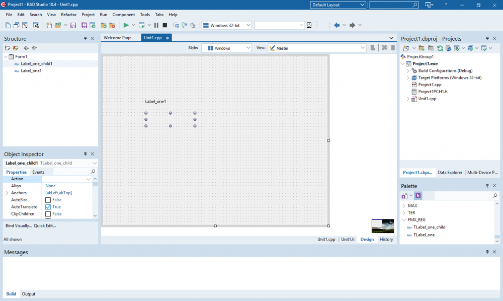

Krok27 Опубликовано 4 декабря, 2020 Опубликовано 4 декабря, 2020 Добрый день. 1. Создаю наследника от TLabel через newComponent, допустим TLabel_one, бросаю на форму, текст виден. 2. Создаю наследника от TLabel_one - TLabel_one_chil, кладу на форму - текста уже нет((. Что я не так делаю? Выбран не правильный родитель? Цитата

Krok27
Добрый день.
