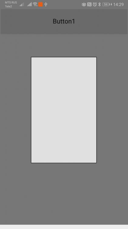

У меня не получилось обмануть судьбу(((. На скрине видно, что полупрозрачный прямоугольник "не дотягивается" до нижней кромки экрана.
В приложении тестовый проект. Если не трудно, посмотрите пожалуйста, может я что-то упустил
 264112042_WhatsAppImage2020-09-07at14_29_24.thumb.jpeg.ce7e629282f7ae84e3087fb412137210.jpeg
Новая папка (4).zip
