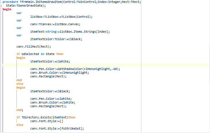

Приветствую. Перешел на 10.4, но столкнулся с проблемой. Либо я чего-то недопонимаю, либо Embarcadero убили Formatter, ибо строки после форматирования прыгают аж на 8 табов (Tab stop), хотя в настройках все указано верно, пробовал играться с профилями утилиты, но толку это не дало. По этому пришел к следующему выводу - надо попробовать заменить Formatter на заведомо рабочий из 10.3.3.

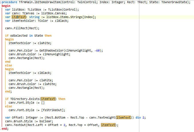

Upd: К слову о том, что происходит во время форматирования кода при помощи Formatter.exe (скрины под спойлером)
Спойлер
До форматирования кода
После форматирования кода

Upd2: Вопрос решен! (не знаю, одно ли то же это или нет, но форматирование кода через меню Project->Format Project Sources поганит весь код, а если использовать сочетание клавиш CTRL+D, то он конечно форматирует только текущий документ (вроде), то все работает нормально).
