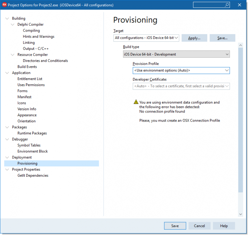

В настройках проекта, есть вкладка Provisioning и там укажите, какой провижен и какой сертификат использовать.
Пробовал я эту закладку. Обычно мне сообщают следующее:
"No provisioning profile found for the selected build configuration and the selected device "DeviceName". Please log in to the iOS Developer Program to download the provisioning profile for the selected build configuration and the selected device."
Что хотят сказать, можете разъяснить? Судя по тому, что без запущенного PAServer сообщение другое, Delphi узнает эту информацию через него. Не могу понять, как всем заинтересованным сообщить, что сертификат разработчика у меня есть.

Barbanelвидел описание вашего опыта в другой ветке форума. Я уже:
- зашел в iCloud под AppleID, который мы завели для developer-аккаунта
- удалил все сертификаты из связки ключей, которые хотя бы как-то указывали на другие мои аккаунты и импортировал в xCode - Pref - Accounts тот самый, который у нас developer
- сходил в developer.apple.com и завел там сначала AppID, а затем provisioning profile, для которого явно указал свой iPhone
- загрузил и импортировал этот profile в xCode, точно вижу, что он про мой телефон знает
- переключил PAServer в verbose режим и вижу, что он пытается сканировать имеющиеся сертификаты и видит даже больше, чем один и все они, так или иначе, имеют отношение к нашему developer-аккаунту
- открыл тестовое приложение в Delphi Rio (и ее уже поставил, хоть это и долго), прописал правильно bundle identifier в VersionInfo
и... все равно, Provisioning упорно ничего не видит.
Извиняюсь за излишне подробное описание. У нас есть первый ноут, на котором приобретался сертификат и там все работает. Но я не понимаю, в чем разница, если сам сертификат прошел процедуру импорта/экспорта, из Иксов все на телефон встает как надо. Тупик, который все больше склоняет к написанию софта прямо в xCode, чего не сильно хотелось бы, так как есть еще потребность в Андройде.
