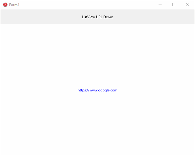

sinuke Опубликовано 25 декабря, 2018 Опубликовано 25 декабря, 2018 (изменено) 8 часов назад, krapotkin сказал: если ListView вижу единственное препятствие - реализацию гиперссылки "подробнее" как на картинке я делал. просто чутка кода нужно, но все делается Демо проектик: [Tokyo] LV_URL_Demo.zip 7 часов назад, Morgerion сказал: Поясните пожалуйста про ListView - это что ж фреймы (TFrame) в него пихать Нет. Не фреймы. ЛистВью - компонент, который рисует себя сам. Он не является контейнером для любых TControl. Поэтому придется самому все рисовать. Лично я "рисую" все кодом. Долговато в реализации, в начале не понятно как делать, но если разобраться, то сразу будет видна разница в скорости работы. ЛистВью очень шустрый компонент. Единственное, я не реализовывал поджинацию, но знаю что ее не так уж и сложно сделать на основе ЛистВью Изменено 25 декабря, 2018 пользователем sinuke Ingalime 1 Цитата
